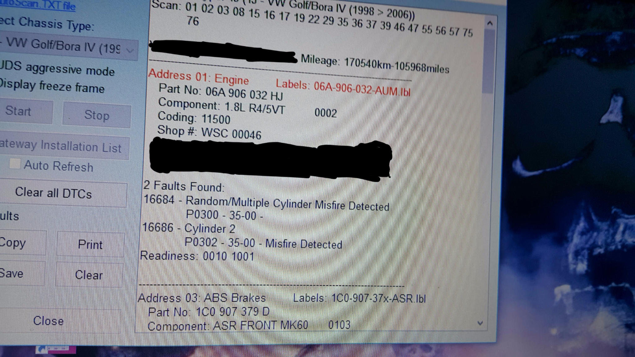

Мнениеот SlaviGavrilov » Вто 28 фев 2017 22:07
Благодаря ви колеги и се извинявам че ви занимавам само с глупости.
Днес реших да разбера от какво е този проблем с чуденето при подаването на газ и правих няколко пъти диагностика с ваг-ком и ми излизе ето тази грешка. Като го задържа да тресе и мига чека.
Според вас от какво е и как може да се оправи.

Мнениеот Zdravko Zankov » Вто 28 фев 2017 23:21
Втори цилиндър се губи. Бобина, кабел, свещ. Нещо такова.

Мнениеот w_smith » Сря 01 мар 2017 6:48
Пробвай да размениш бобините и виж дали грешката ще се премести на друг цилиндър. Ако стане така проблема е бобината.

Мнениеот SlaviGavrilov » Сря 01 мар 2017 10:37
Благодаря колеги ще ги разменя и ще пробвам.

Мнениеот SlaviGavrilov » Вто 07 мар 2017 22:20
Размених бобината на първи цилиндър и грешката се премести там все още не съм я сменил но ще я сменя най вероятно тази седмица.
Възможно ли е от бобината да ми свети постоянно чека и мисля че влиза в авариен режим на диагностиката показва онези две грешки от снимката в предишния ми пост.

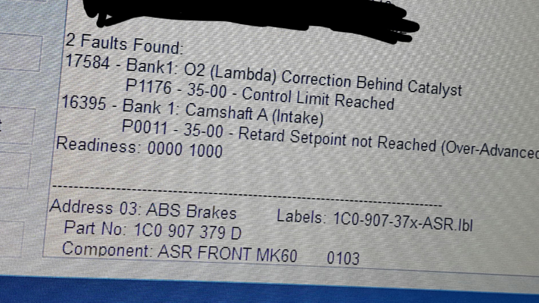

Мнениеот SlaviGavrilov » Съб 18 мар 2017 8:30
Добър вечер колеги ,извенете че ви занимавам с мойте глупости.
Вчера смених бобината и колата полетя и дава доста по малък разход от преди. Днес както си карах и светна чека. Веднага я свързах с ваг-кома и ми даде тези грешки.
Не знам от какво са колата си вървеше напълно нормално само имаше по едно време едно леко придръпване, ако някой знае нещо по въпроса нека да помогне.

Мнениеот Vidol Nikolov » Съб 18 мар 2017 9:41
Датчик на колянов вал.

Мнениеот SlaviGavrilov » Пон 20 мар 2017 12:39
Vidol Nikolov написа:Датчик на колянов вал.
Благодаря ти колега.
Може ли някой да ми каже какви са симптомите на заминал такъв датчик защото на мен колата ми, си върви перфектно освен когато тръгвам рязко все едно има някакво чудене. Но грешката не се е появявала повече.
