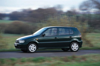

Аз съм на 19 години, предстои ми да направя покупка на първата си кола. Въпросът ми е: VW Polo подходяща ли е за 1-ви автомобил?
Не съм наясно с моделите затова съм качил снимка на модела на който съм се спрял.
