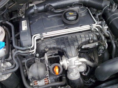

Някой има ли възможност да провери следния код във VW,става въпрос за Golf 5
От голяма помощ ще ми е,предварително благодаря на този който може да свърши тази работа :bowdown

Намерих как да го проверят,всички ли 140 коньови ли пукат глави?

Re: Проверка на код на рама във VW
Мнениеот RO$$KO » Нед 19 окт 2014 20:54
Провери номера на главата!
Пукат се глави с номера v330 v320 v125 v130

RO$$KO къде го пише този номер, :biggrin защото то хубаво да я проверя,но как...иначе момчето твърди че е 8 клапанова,това възможно ли е?

Мнениеот RO$$KO » Нед 19 окт 2014 21:18
Отзад гледаш кадето е оградено отдолу снимаш с телефон или с огледалце.
Питай го за кода на мотора и ще се разбере веднага!

Относно този мотор 2.0тди/140кс ,но в Ауди А3 има коментари.Аз съм ти копирал само малка част,надявам се да ти помогне:
"2.0TDI 16V PD 103kW BKD номерата на пукащите се глави са: V125 V130 V320 V330 Като дати на производство най-рискови са 2003-2005, след това от 2005 до средата на 2006 драстично намалява броя на засегнатите от този проблем. Произведените след средата на 2006 автомобили принципно са извън рисковата група , но пукането на глава не е винаги свързано с фабричен дефект, следователно гаранции няма! Обикновените дюзи! 2005-2008 системата за управление на двигателя е на Бош.Няма DPF.
2.0TDI 16V PD 103kW BKP е рисков с пиезо дюзите на Сименс, блокираща маслена помпа и заобляне на шестостена на същата. 2005-2008 системата за управление на двигателя е Сименс.
2.0TDI 8V PD 103kW BMM е доста сполучлив агрегат ако се съди по коментарите на собствениците, поне за сега! Има DPF. Няма проблем с маслената помпа!"

Казва, че не знае какъв е кода на мотора,казах му да гледа на левия ботуш, той ми продиктува номера на рамата :biggrin ,къде пише кода на мотора на Голф 5?
Сега видях горното мнение,значи е възможно да е 8 клапанов 140 коня.

1 Големия талон
2 бележката в багажника при резервната гума отляво.
Тук можеш да прочетеш има доста важни неща и ще се ориентираш
http://audibg.com/forum/index.php?showtopic=142217

Буквите на мотора на тази кола са BMM и е 8 клапана.

Знам го тъй като работя с оригинална ETKA.

Както е написал колегата мотора е 8-клапанов с код на мотора BMM и е със 6-степенна кутия и е била оригинално със 17 цола джанти :wink
