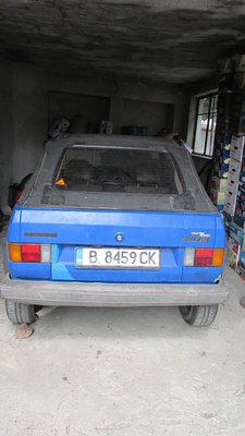

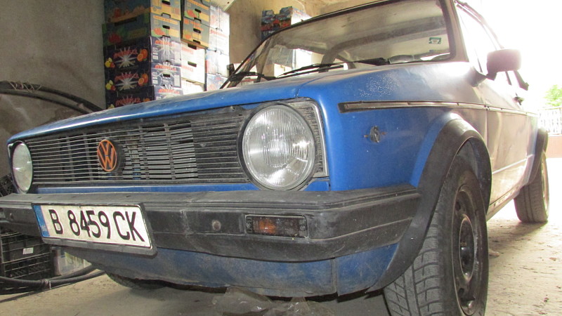

Колеги горд съм да се похваля че от днес съм собственик на голф мк1 кабриолет който въпреки изключително здравото си купе го чака дъллга реставрация с оглед на това че няма много време за него, НО ще стане някой ден :love.vwclub
