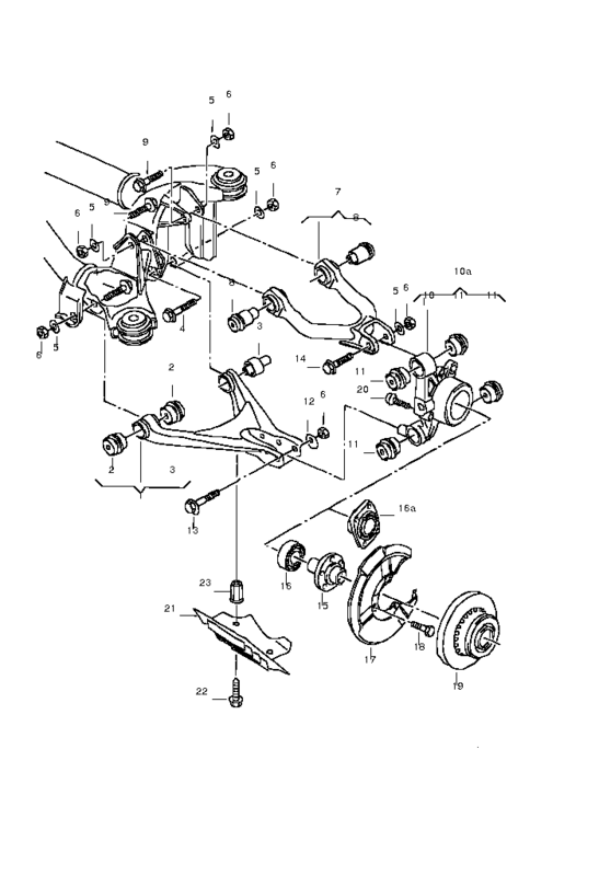

По темата, харесал съм си един 5.5 -131 п.д но е "4motion" за разхода разбрах че е литър в повече сравнение само с предно предаване. Това което ме интересува е задното окачване, не намерих информация за него.. явно не знам къде да търся. Какво да очаквам като проблеми и поддръжка на задния мост? И струва ли си да се купува 4motion, като се има в предвид че нашия климат е умерен и няма голяма зима. :smile

Като цяло ако избереш 4motion си добавяш тези консумативи:
1) Масло за заден диференциал (най малкото го провери какво е нивото му) около 30лв (общо) според маслото.
2) Масло + филтър за haldex-а (помпата която зацепва задното) тука цената за двете е 120-150лв, нужен е и един специален ключ 20лв или в сервиз.
3) Малко повече тампони които трябва да сменяш като почнат да църкат, но не са скъпи. Тука нямаш алуминки :mhihi щангите са стоманени.
4) Освен картера трябва да пазиш и задницата, че пасатаджиите ги знам мислят си, че карат suv. :biggrin
5) Малко по скъп съединител, но не се сменя всеки ден.
6) Да не забравяме и кардана и каретата, но там проблемите са рядкост.
За друго не се сещам, ето и някои снимки да се ориентираш за разликите. Иначе разгледай раздела за Syncro & 4motion Колкото до това дали си струва 4х4 всеки сам си преценява, ти си знаеш къде и колко често караш, също така къде е закъсвал предишния ти пасат.

3. Системата за задвижване на четирите колела е torsen, не haldex и нямаш какво да обслужваш по нея.
4. По задното окачване има едни носачи които се предлагат само оригинални и са доста скъпи, но пък няма гаранция че ще се наложи да ги сменяш.
