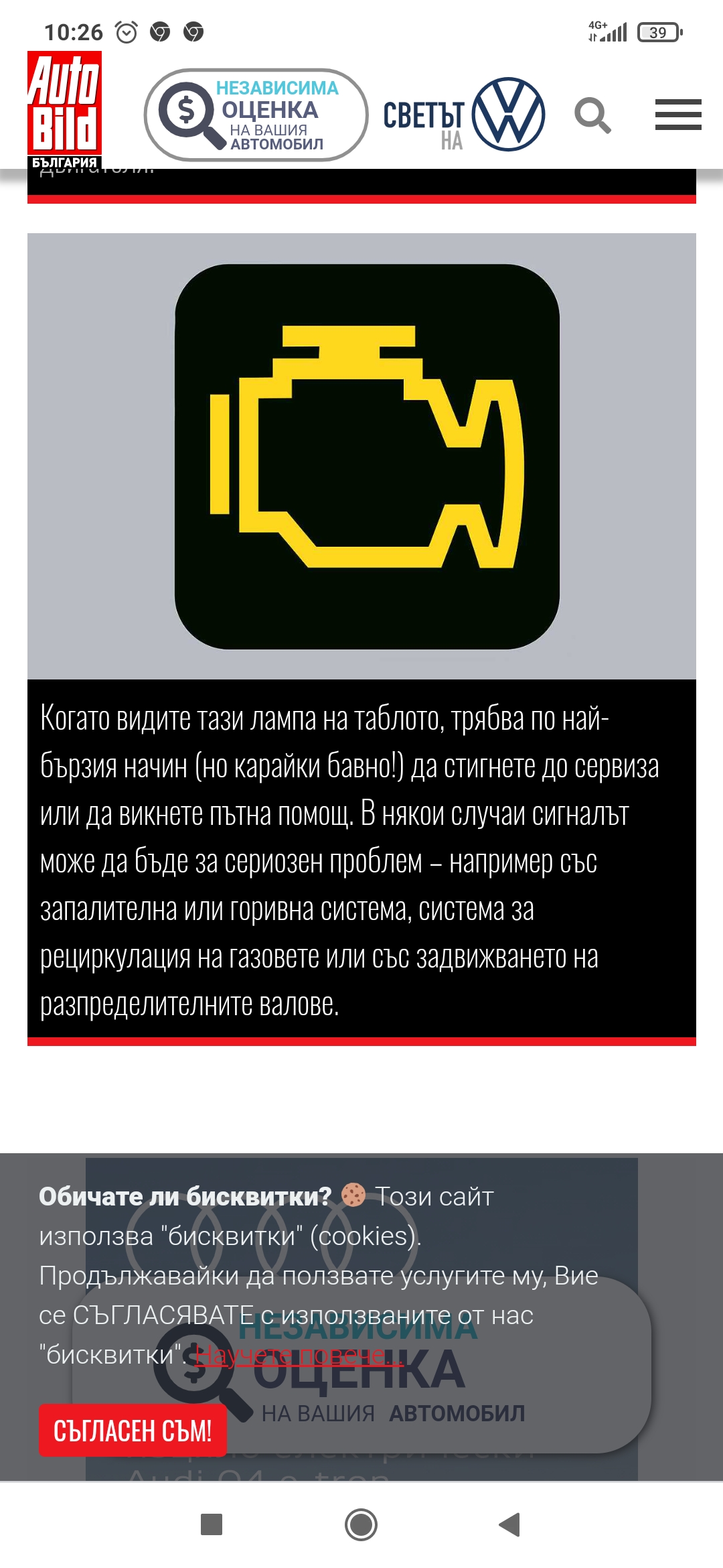

Колеги не съм голям разбирач и затова реших да пиша тук
Правих оглед на един голф 5 1.9 tdi, който като цяло беше доста стегнат- и на външен вид и на вървеж
Притеснява ме това че на студено като го запалих излезна ето тази жълта лампа от снимката.
След около минута лампичката спря да свети
В последствие близо 30 Мин карах колата
По неравен път -никакво тропане
На извънградски - доста добре набираше колата
Не усетих да има никакви шумове при завои и съединителя според мене беше ок
Но тази лампа в началото ме притесни доста... а собственика през цялото време ме уверяваше че колата е перфектна и ми се дразнеше като гледам всичко под лупа, за да намеря проблеми

Доста съмнително е тази лампа да изгасне сама в движение.
Трябва да се пусне диагностика и да се види каква е грешката.
Тази лампа може да свети за много неща както сериозни, така и несериозни, но да светне и да изгасне сама може единствено ако е светнала изгасиш колата и я запалиш пак. Евентуално тогава може да изчезне, но ще се появи пак след време, а и това не важи за всички грешки. Закарай я някъде да я прочетат и ще ти кажат какъв е проблема.
Щом е светнала дори да изгасне лампата грешката се записва в компютъра с километрите на таблото, Ако я закачат и ти кажат, че няма грешки по мотора аз бих я прескочил защото може някои нарочно да я е направил така да не показва какво и е.
Аз бих я прескочил само заради описанието което си направил на собственика, перфектни коли втора употреба няма, само нови в магазина и то не винаги са перфектни и те :th_up

Не помня дали на някои не им светеше тая лампа и за изгоряла крушка.
