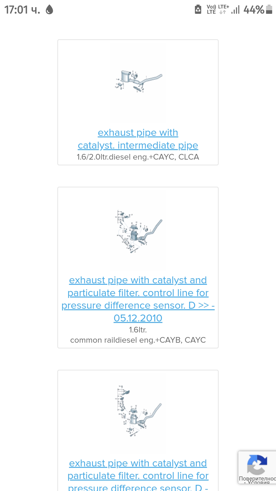

1,6 tdi за голф 6 ще е добре като динамика особено за извънградско ,а и ако вземе от първия CAYC те са без ДПФ

Може ли инфо , от къде се черпи тази информация ,че има 1.6 tdi без dpf ? Все пак това е двигател Euro 5 … , а даже на последните 1.9 tdi – та , които са Euro 4 бяха почнали да слагат dpf- и…

Ивайло Димов написа:1,6 tdi за голф 6 ще е добре като динамика особено за извънградско ,а и ако вземе от първия CAYC те са без ДПФ
Не съм забелязал на нашия CAYC да няма DPF... даже се е прибирал на платформа заради напълно задръстен филтър. :mhihi

До 2010 май месец са без ДПФ ;) 1.6 tdi и 2.0 tdi 110 к.с.

Как покриват стандарта за Euro 5A тогава?

Мнениеот Ивайло Димов » Вто 04 юли 2023 13:41
Не знам ,ЕТКА казва че има такива двигатели за Европейския пазар .Правени са такива коли около половин година...там някъде. Евро 5 се въвежда 2011 ;)

Ивайло Димов написа:До 2010 май месец са без ДПФ ;) 1.6 tdi и 2.0 tdi 110 к.с.
Амчи не е баш тъй. Единия ми Голф 6+ е 2009 март 2,0TDI 110kc и за жалост е с DPF, което ми прави проблеми с регенерации и пълнене на маслото с нафта.

VAG с CR мотор без DPF не съществува.

Мнениеот Ивайло Димов » Вто 04 юли 2023 16:02
Т.е от ЕТКА лъжат и са измамници ;)
Мръсни изедници и капиталисти ,но след Дизелгейт нищо не може ме учуди.
Wolkswangel ....Моята е с Евро 3 ,а е произведена 1999 ...а самата категория влиза в сила 2001 .Нали не мислиш ,че тези стандарти се влагат от днес за утре .ЕС обявява кога влиза отределен стандарт 2-3 години преди срока ,за да може автопроизводителите да си напишат домашните .Шкода до 2010 края пускат Помпа-дюза мотори .

fur1ous написа:VAG с CR мотор без DPF не съществува.

Аз знам какво карам ,и коментирам каква е практиката при внедряването на нови еко категории за всички видове горива и защо има коли със съответното евро още преди да е влязла в сила .Иначе аз гледам официално какво са пуснали VAG в оригиналния си каталог за резервни части ,какво казваш ти не е меродавно с оглед фактите на производителя .Това е информация от ЕТКА не е нещо изсмукано от пръстите :)
