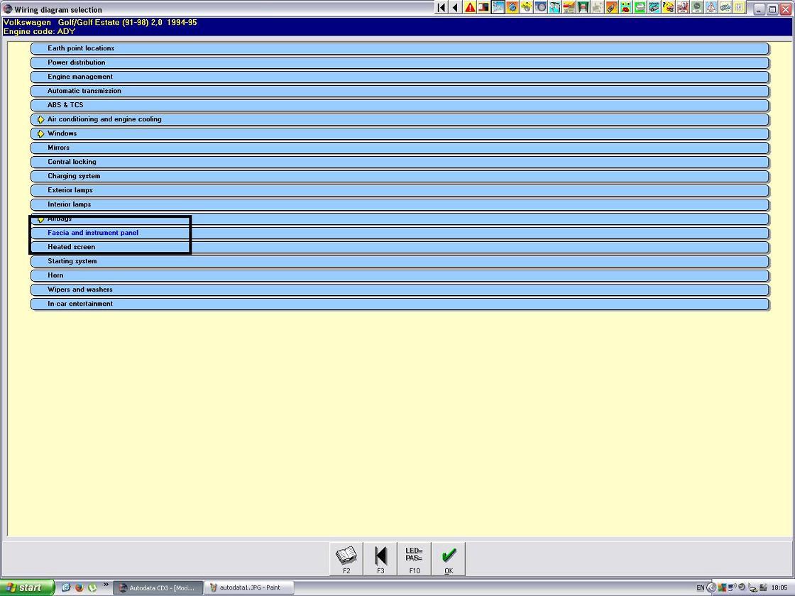

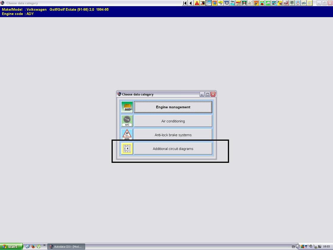

Еми какъв точно ти е въпроса. Правиш смЕна вързваш кабелите туряш си елктронния датчик на кутията от голф3, ползваш схема за инструментклустер от аутодата и тва е.

Колега в ауто датата не намерих схема намерих я на др. Място но успях да подкарам само уреда за нивото на гориво и чесовника и като дам контакт чесовника угасва
