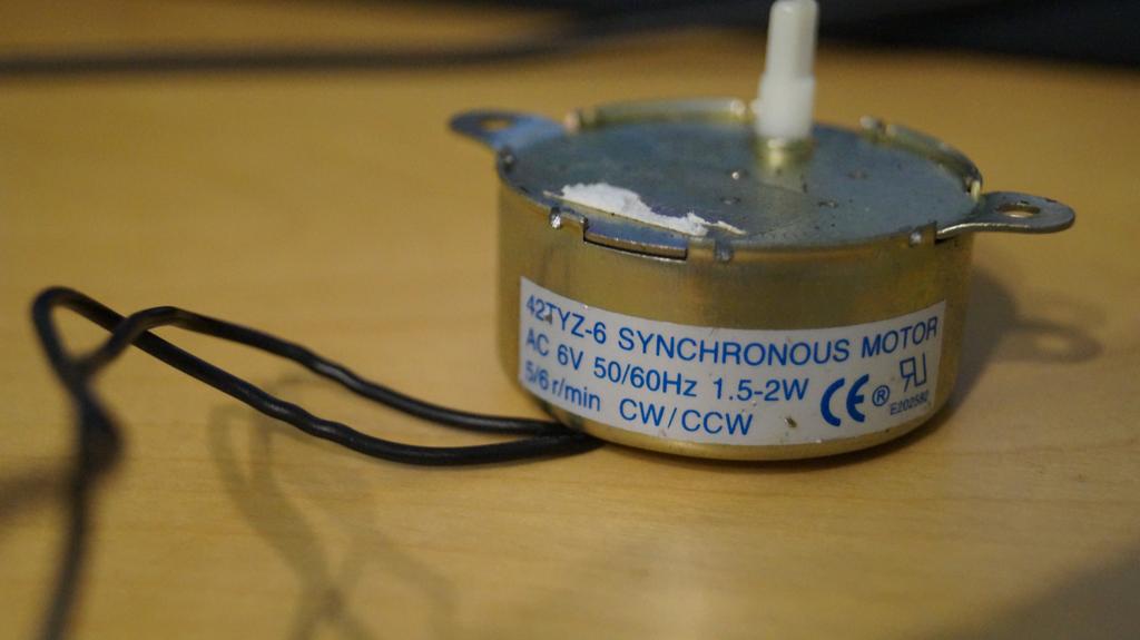

Не е като да няма за какво да се използват 6 волта(това е само един пример) :mhihi : https://www.google.bg/search?q=6V+AC&bi ... V+AC+motor

Golf 3 Yahting GT написа:(това е само един пример)
Ти пробва ли да цъкнеш на някоя от тези картинки за да се убедиш, че чичо Гошо не си прави майтап с теб.
Я пак го дай този един пример, щото аз не можах да го намеря :banghead

Пробвах,
O изненада! Найстина имало ел мотор на 6 волта променливо напрежение и то представи си с честота 50/60Hz:
Не го приемай като заяждане, просто човек не може да знае всичко! Преди 15-на години и аз за сефте видях ел. мотор на 6 волта AC.

Golf 3 Yahting GT, мерси за примера, наистина имало такова животно. Всъщност аз вече се бях сетил за динамо от велосипед, то също може да бачка като моторче и работи добре, като му се подадат 6 волта променлив, ама не тръгва само, трябва да му първоначален тласък за да се завърти. Така или иначе вече е ясно, че автора го устройва и променлив ток с честота 0 херца :mhihi
