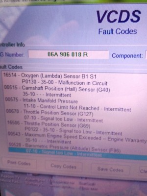

След като проверих грешките в Wiki Ross ми стана ясно ,че трябва да сменя всички датчици по мотора
Няма ли някакъв начин да се провери имали нещо общо между тези грешки и да реша проблема без да сменя всички?

Прегледай всички лабели и букси от ЕКУ-то .Като ги изтриеш,пак ли се появяват?

banevskiq написа:След като проверих грешките в Wiki Ross ми стана ясно ,че трябва да сменя всички датчици по мотора
Общото между всички датчици е захранването(плюс и маса) и компютъра!

след изтриването на грешките , отново се появяват ,но само тези за дросел клапата( свалихме я и почистихме- нямаше за чистене ,а частта с ел.моторчето беше като нова без прашинка или нагорял кабел ......)
давайте съвети
давайте съвети

След като е свалян дросела,адаптиран ли е след това?

Изчисти ли с контактен спрей, Вюрт имат такъв, точно за потенциометри, потенциометрите в клапата?
15 лв струва спрея, ако не е изтрита пистата, а само замърсена може и да ти помогне, ако е изтрита, търсиш друга дросел клапа.
