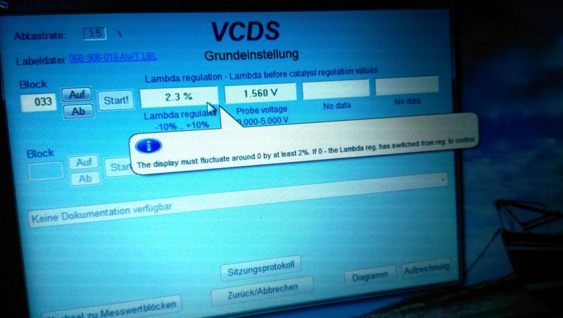

От няколко дни сутрин при първите 200 до 300 метра светва чек контрол лампата. Няколко пъти първо подгрявах мотора и след като тръгна грешката почти не излиза.
16514 4082 P0130 Bank 1-Sonde1 elektrischer Fehler im Stromkreis
Спирам, нулирам грешката и карам още 10 км до работата, повече не излиза. На другата сутрин се появява пак. При тръгване от работа за в къщи грешката излиза около 30%.
Къде да търся проблема? Предполагам първо външен оглед на ламбда сонда 1?
Курт Деликуртев
предупреждение за БАН
Мнения: 2119
Двигател: AWT
Re: VCDS (VAG-COM) - работа и грешки
Мнениеот Курт Деликуртев » Пон 19 окт 2020 23:00
В неделя с комшията качихме колата на VAG-COM. Влезнахме в канал 33, аз карах той с компа до мен.
Не знае как се записват подобни данни, затова следеше промените.
Ламбда regulation се качва до 25%, a напрежението на нея стига до 4,5 волта, каране в град на 3-та с до 60 км/ч.
Тук една снимка след като спряхме, излезна текст на английски (макар че версията му е немска), ако някой може да го преведе на български ще съм много благодарен.
Какво смятам да правя като следваща стъпка:
1. Куплунг на ламбда сондата, контактен шпрей.
2. Мерене на захранващото напрежение, което трябва бързо да вдига раб. температура на ламбда сондата над 350 градуса.
Ако загрея на място двигателя и оставя оборотите да паднат до 750 обикновено мотор чек лампата не се включва. Може би липсва захранващ ток за ламбда сондата?
Вие какво ще ме посъветвате?

Мнениеот Kiofre » Вто 20 окт 2020 8:07
"Показанието в клетката трябва да варира от 0 до най малко 2%."
По нататък - "ако е 0 сондата не регулира, а превключва на контролна функция"
Захранването на отоплението на сондата се гледа на осцилоскоп, защото е ШИМ(импулсно)

Мнениеот инжектопляктор » Съб 31 окт 2020 1:31
Курт Деликуртев написа:ако някой може да го преведе на български ще съм много благодарен.
Показанието трябва да варира в рамките на поне +/-2% от 0(нулева стойност). Второто не е ясно, защото е доста странно.
Буквално би значело "Ако е 0, то тя е превключена от регулацията на контрола". Според мен трябва да се разбира...
"Ако е 0, то регулиращата й функция е изключена/игнорират се показанията й/ от контролния модул". Последното предполага, че тя е дефектна.
Това е група 33, зона 1.
Очакваната регулация е в рамките на +/- 10%. Това е толерансът, който намерих на пръв поглед. 25% ми се вижда повечко.
Но не знам как точно се интерпретират показанията.
