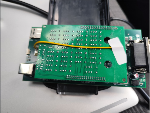

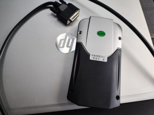

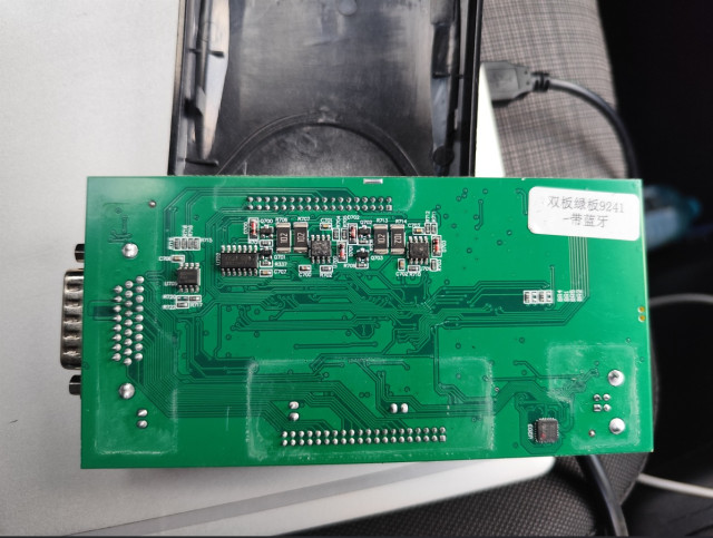

От същия търговец поръчах двуплатковия модел на делфи, със 2021.11, отворих го за да видя какви са реално платките и чиповете. Инсталирах и Делфи и Аутоком, но при опит да се свърже с ECУ вади червения хикс и до там. Писах му доста пъти като прикачах клипове - прави се на ущипан че не ги виждал, но лъже.
Има ли решение как да подкарам това устройство, пък било и с по-стара версия, автомобилите са ми 2009 и 2011г
Благодаря предварително
Качвам снимки на устройството:

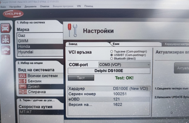

В продължение , сложих 2017.3 , мина връзката с обд, мина и актуализацията , но след това не се връзва към колата.

Тук проблемът може да е или прекъснат кабел от обд снопа до аутокома или има проблем с чиповете за комуникация по К и Кан линия. Сега ще направиш следното: пробваш да се свържеш не само с двигател, а с всички модули за конкретните автомобили. Намерете по нова кола, примерно след 2014 година и отново проба за свързване, намерете по стара кола да кажем 2000 година и пак опит за свързване към всички модули. Докладвай след тези опити.
