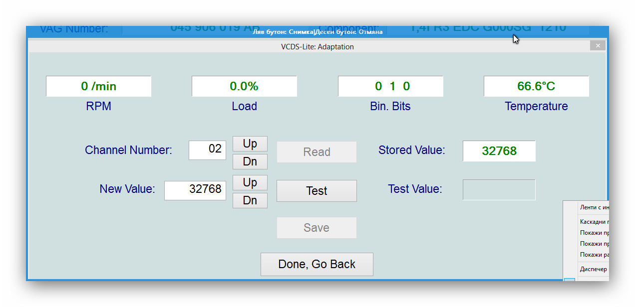

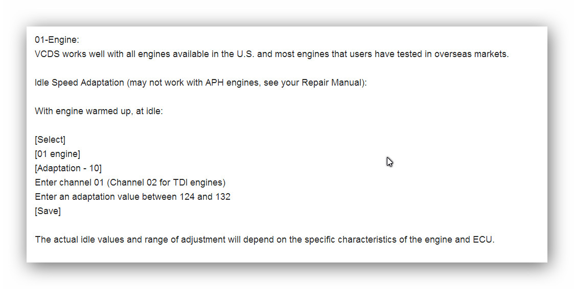

Re: VCDS (VAG-COM) - работа и грешки
По нагоре бях питал регулиране на оборотите с VCDS Lite,но не получих отговор след доста ровене в нета намерих това което е на първата снимка но стойностите се различават много което ми изписва на VCDS(втората снимка)
колко са ти сега оборотите та искаш да ги променяш
Иначе се сменя числото 32768 например с 32800 и ли надолу и даваш ТЕСТ
отстрани трябва да ти даде в двете полета новата стойност ако я одобри компа
после даваш SAVE и ще видиш колко ще ти станат оборотите
