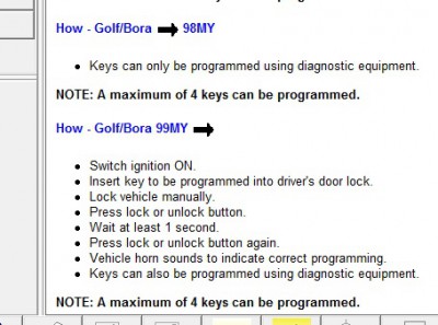

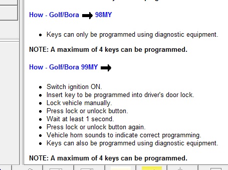

Имам следния проблем . колата ми голф 4 мк4 - 1j - не разпознава ключа (централното не реагира). Понеже нямам пълната активация на ваг кома и не мога да си запаметя обучаването на моя ключ. Ако някой колега може да ми ослужи с 10 мин време ако има пълната версия на ваг ком - ще почерпя по бира за 10 ната минути .

silenn написа:Имам следния проблем . колата ми голф 4 мк4 - 1j - не разпознава ключа (централното не реагира). Понеже нямам пълната активация на ваг кома и не мога да си запаметя обучаването на моя ключ. Ако някой колега може да ми ослужи с 10 мин време ако има пълната версия на ваг ком - ще почерпя по бира за 10 ната минути .
Това е от AutoData.
На моята Bora 99г. работи.
