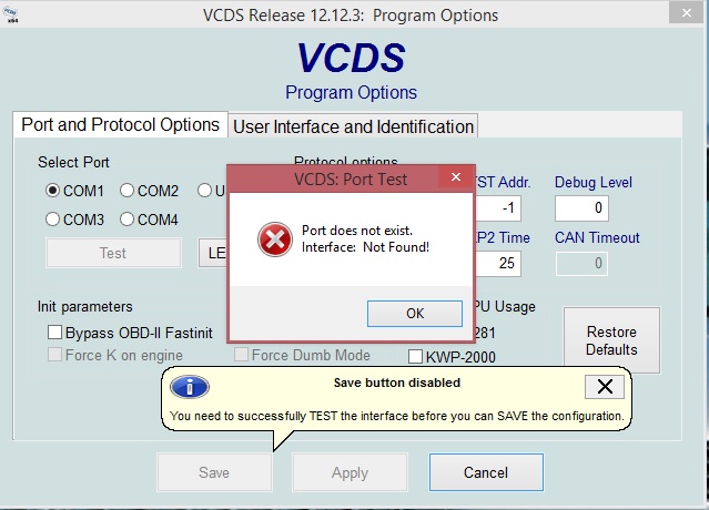

Здравейте, взех си кабел за VAG групата, с USB накрайник накрая, с него върви диск със софтуер VCDS, който като инсталирам, не иска да ми намери USB-то, самия порт... Инсталира драйвери, уж всичко точно, но греда, ето и грешката:
Търсих из целия нет, даже в сайта им има описано как да се инсталират за Windows Vista, само че не става по описания начин... Някой да е пробвал?
Работи се на Windows 8.1 64bit.

Колега според моя опит от тези дни грешката ти е в това, че избираш USB порта, самия USB кабел се емулира посредством драйверите като COM порт, тествай 4-те порта и виж на кой ти е вързан кабела. После сподели дали е станало.
Успех! :)

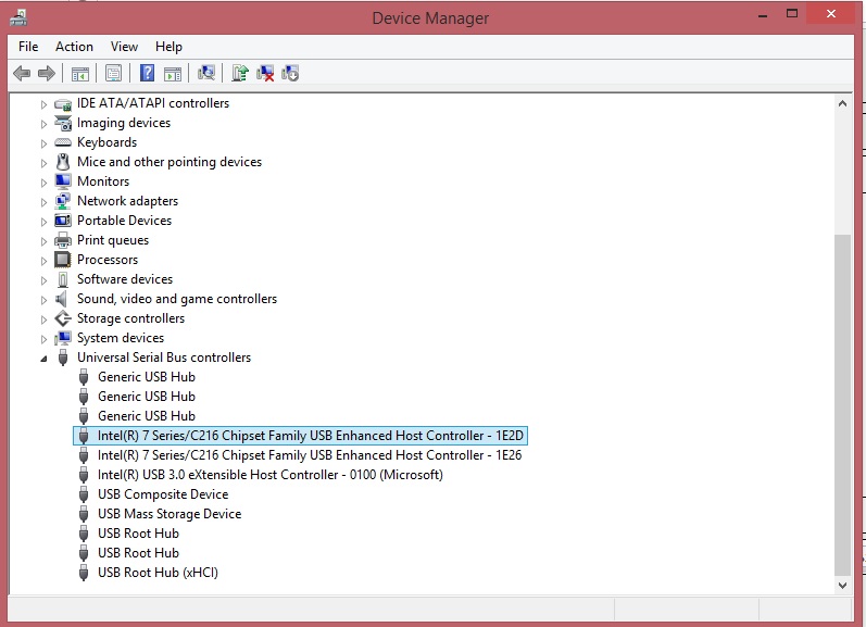

В девайс менъджера на компютъра виждаш на кой COM порт е кабела ти (примерно на 7 ) и от настройките го променяш на някой от 1 до 4
После във VCDSа избираш него и трябва да тръгне.

Може ли малко по-подробно, като за индианец? Ето какво ми изкарва в Device Manager и гледах всички видове, настройки, не мога да го променя..

На снимката която си качил ясно се вижда че не си я правил с включен кабел в компа
Намери ме вечер след 21---22 ч на скайп : minimalizum да ти го инсталирам за 2 мин . :)
