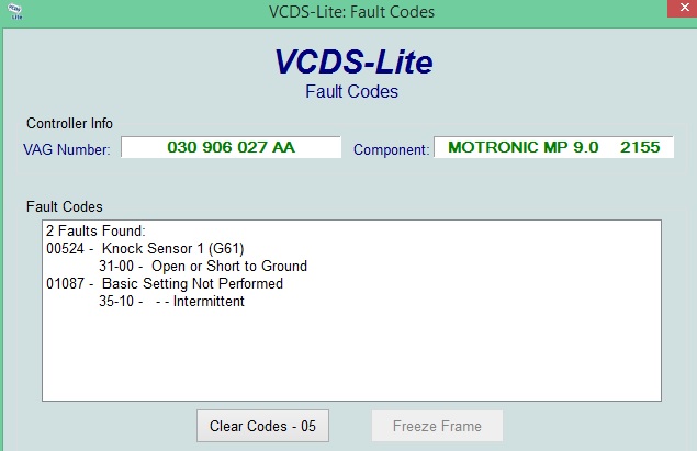

Здравейте, имам следната грешка на Polo 6N1 1999г, 1.4 APQ мотора, първата грешка отностно този сензор ми е интересна, не я разбирам, втората е ясна, адаптирах дросела след това. За смяна ли е самият сензор?

snuupy93 написа:Здравейте, имам следната грешка на Polo 6N1 1999г, 1.4 APQ мотора, първата грешка отностно този сензор ми е интересна, не я разбирам, втората е ясна, адаптирах дросела след това. За смяна ли е самият сензор?
това е за детонационния датчик.
Скоро на едно поло ( бензин - газ ) се появи. прегледах кабелите бяха здрави, както и буксите
трия грешката и пак се появява. след четене в нета се оказа че може да се е спукал самия датчик или да има корозия между
него и блока където е навит. Пробвах и го свалих. след това го навих с динометричен ключ( 20 Nm ) и грешката изчезна.
Тия дни полото пак ще идва за друго и ще проверя дали се е появило :)
