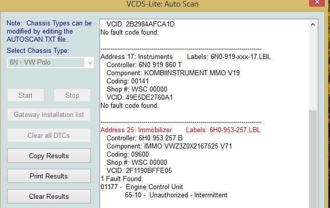

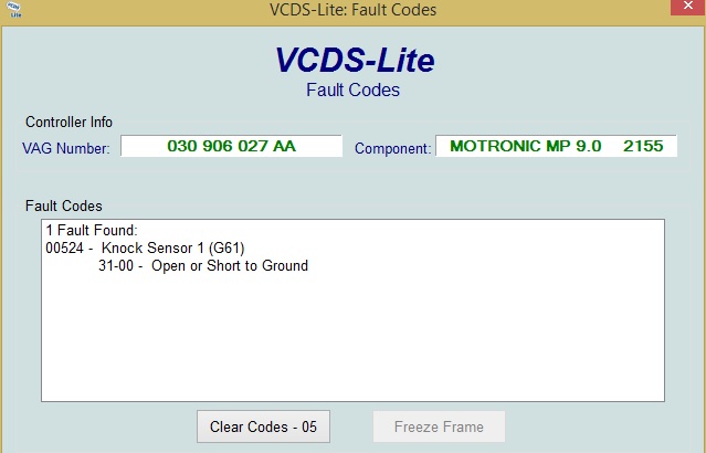

Така, продължавам да се боря с мененето на обороти на колата ми при повече консуматори. Смених свещи, кабели, капачка, палец, чистих MAP сензора, сменени са O-пръстени на всмукателния колектор... Дава ми следните грешки, еднат е в KNOCK SENSOR, другата е ENGINE CONTROL MODULE (ECM). Долу съм прикачил файла с картинката. Какъв е този ECM? KNOCK сензора каква роля играе?

snuupy93 написа:Така, продължавам да се боря с мененето на обороти на колата ми при повече консуматори. Смених свещи, кабели, капачка, палец, чистих MAP сензора, сменени са O-пръстени на всмукателния колектор... Дава ми следните грешки, еднат е в KNOCK SENSOR, другата е ENGINE CONTROL MODULE (ECM). Долу съм прикачил файла с картинката. Какъв е този ECM? KNOCK сензора каква роля играе?
Knock sensor е датчика за детонациите, това което казване да ти чука аванса.
Втората грешка е свързана с имобилайзера, доста срещан проблем у VW.

alex_7656 написа:snuupy93 написа:Така, продължавам да се боря с мененето на обороти на колата ми при повече консуматори. Смених свещи, кабели, капачка, палец, чистих MAP сензора, сменени са O-пръстени на всмукателния колектор... Дава ми следните грешки, еднат е в KNOCK SENSOR, другата е ENGINE CONTROL MODULE (ECM). Долу съм прикачил файла с картинката. Какъв е този ECM? KNOCK сензора каква роля играе?
В какво се изразява проблема? Колата си пали от раз?

1 Fault Found:
01314 - Engine Control Module
49-10 - No Communications - Intermittent
Address 46: Central Conv. Labels: 1C0-959-799.lbl
Part No: 1C0 959 799 B
Component: 18 Komfortgerбt HLO 0003
Coding: 00259
Shop #: WSC 01266
VCID: 3663C05A12E770AE7EF-4B36
Subsystem 1 - Part No: 1C1959801A
Component: 18 Tхrsteuer.FS KLO 0004
Subsystem 2 - Part No: 1C1959802A
Component: 18 Tхrsteuer.BF KLO 0004
Subsystem 3 - Part No: 1C0959811A
Component: 18 Tхrsteuer.HL KLO 0004
Subsystem 4 - Part No: 1C0959812A
Component: 18 Tхrsteuer.HR KLO 0004
1 Fault Found:
00928 - Locking Module for Central Locking; Front Driver Side (F220)
27-00 - Implausible Signal
Address 56: Radio Labels: 1J0-035-18x-56.lbl
Part No: 1J0 035 186 E
Component: Radio BNO 0006
Coding: 02403
Shop #: WSC 01266
VCID: 275D1D1EC54D1926F59-4B1E
No fault code found.
End ---------------------------------------------------------------------
Моля помагайте!
Има ли за какво да се притеснявам?
Благодаря предварително!
