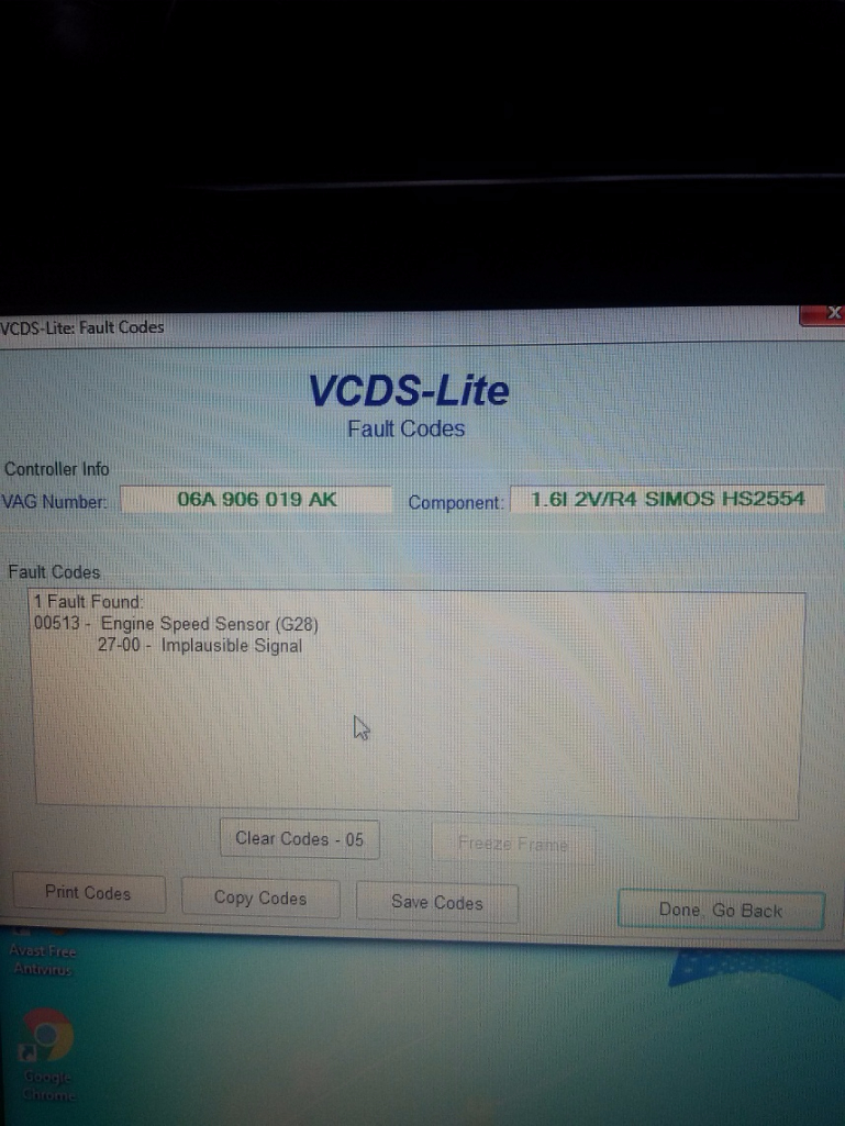

Здр. на няколко запалвания се получава едно трудно запалване при което колата работи много мудно и се форсира тромаво.Ето и грешката която я дава когато това се случи:
Според вас какъв може да е проблема?Колата е Голф 4 1.6 SR 98 год.
Проблема е решен.Оказа се хлабав датчика /нестегнат/на коляновия вал.
