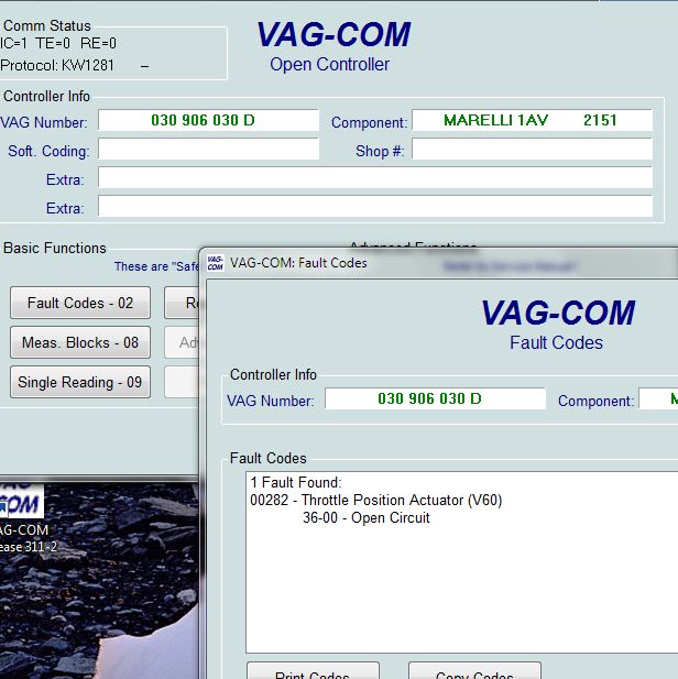

Привет,
Някой да се е сблъсквал с тази грешка:
Address 01 -------------------------------------------------------
Controller: 030 906 030 D
Component: MARELLI 1AV 2151
1 Fault Found:
00282 - Throttle Position Actuator (V60)
36-00 - Open Circuit
Readiness: N/A
До колкото разбирам, проблемът е в стъпковото моторче. Някакви идеи за поправка или да се ориентирам към търсенето на нова (втора ръка) дроселна клапа?
Колата е Поло 98, 1.4 16V AFH, а симптомите са:
- стъпаловидно, колебливо покачване на оборотите при студен старт до към 850-900 об/мин.
- често пропадане на оборотите докато колата е студена, понякога се стига и до загасване на двигателя.
- вече играят и нагоре
на празен ход периодично се вдигат и падат между 1200 и 1500
П.П. Още нещо - клапата не може да се обучи с VAG-COM както е описано тук, четох доста за капризните ECU-та MARELLI 1AV, та вероятно няма да го бъде обучението...
на празен ход периодично се вдигат и падат между 1200 и 1500П.П. Още нещо - клапата не може да се обучи с VAG-COM както е описано тук, четох доста за капризните ECU-та MARELLI 1AV, та вероятно няма да го бъде обучението...
