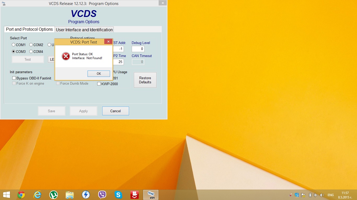

Здравейте,
от два дена не мога да си подкарам VCDS 12.12.3 , автоматично ми се инсталира драйвера като сложа USB кабела в компа, сложен е на PORT 3, като стартирам програмата му давам PORT 3 и TEST, излиза това надписа по-долу, какво ли не четох, гледах, деинсталиране на драйвера, инсталиране на такъв от CD-то, понеже към кабела ми дадоха CD с програмата и драйверите, аз ползвам кракната програма, която не е LITE, та пак инсталира USB драйвери, пак не става.. Пробвах с Update Driver, пак не става, давам му директория Ross-Tech>VCDS, отново тези драйвери качва, закачам на колата, всичко свързано, червеният диод светва на кабела, пак този надпис излиза, вече не знам какво да правя... с Windows 8.1 PRO съм....
zografski
Мнения: 2590
Регистриран на: Сря 25 мар 2009 18:10
Автомобил: Golf IV V6 4Motion
Двигател: AUE 2001
Re: VCDS (VAG-COM) - работа и грешки
Мнениеот zografski » Пет 08 май 2015 11:28
Защо не си го пуснеш през USB-то и не пробваш пак? И да си знаете, като си купите VCDS с някакъв кабел, ползвайте си кабела със съответната програма, НЕ я АКТУАЛИЗИРАЙТЕ и не ползвайте друг софтуер със този кабел!!!

Мнениеот Snuupy » Пет 08 май 2015 11:43
Не става през USB-то, и преди си ги ползвах в тази комбинация и нямах проблем, но на Windows 7.
zografski
Мнения: 2590
Двигател: AUE 2001
Мнениеот zografski » Пет 08 май 2015 12:08
А пробвал ли си? Защото аз пък само през USB-то си го нагласям и си е работило и продължава да работи на всяка ОС, пробвал съм на 7,8,8.1, само на 10ка не съм го качвал още! BTW щом грешката е interface много вероятно проблема да ти е в кабела, защото ПОРТ статуса е ОК, следователно пробвай на др комп, ако не става, значи ти е заминал кабела от много проби с различни софтуери и версии.
Може за тест да пробваш да деинсталнеш VCDS, да изчистиш регистрите на пц-то и да пробваш на ново да инсталираш, но този път инсталирай това което са ти дали с кабела, ако вече не си го преебал! BTW в http://sklad66.com/ нещо ги оправят ама.. знам ли

Snuupy написа:Здравейте,
Аз минах по същия път. Намира ти порта но не знам защо не може да го стартираш. На мен ми даваше същата грешка, но не бях включил кабела в буксата :dummy :beat_butt2
Мнениеот Snuupy » Пет 08 май 2015 14:40
Като го сложа на USB и на порта дава грешка. Нанерих един начин описан в нета и довечера ще тествам, щото на 7-цата си бачкаше като пушка...
Довечера ще пробвам това:
http://forums.ross-tech.com/showthread.php?1688-Interface-Not-Found

Snuupy
Мнения: 476
Регистриран на: Пон 26 яну 2015 0:15
Мнениеот Snuupy » Пет 08 май 2015 21:55
Еми не стана... отново съм в задънена улица, никой ли с Windows 8.1 не се е справял с проблема? Мисля, че ми трябва новият релийз просто... има ли откъде да се изтегли, някой да бутне рамо? :Mr Green Fun
Release 14.10 works with Windows XP, Vista, 7, 8, and 8.1 (both 32-bit and 64-bit)
изтеглих го, ама същата работа... някой нещо?
