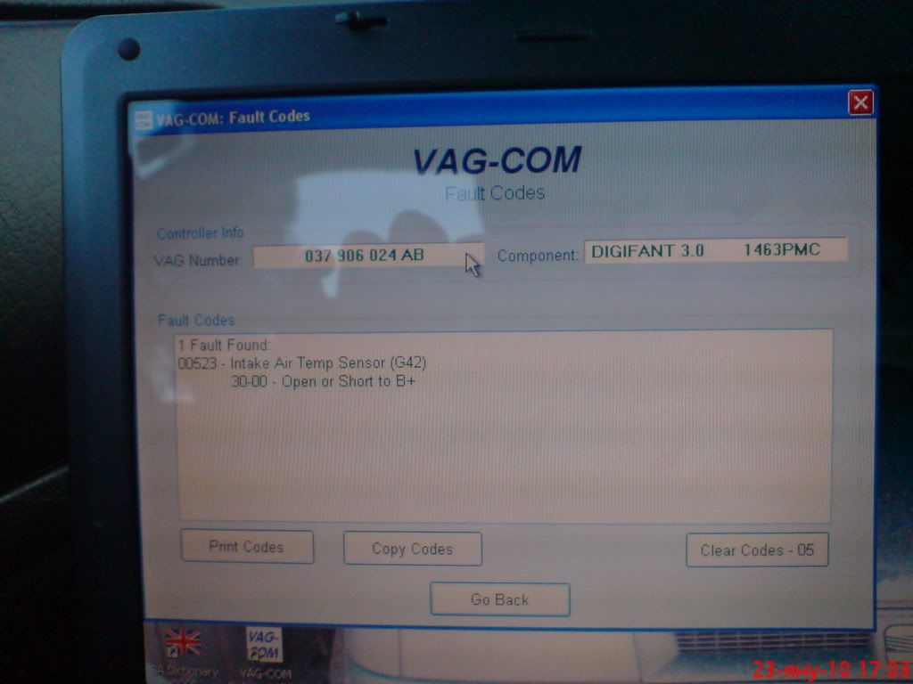

Моля знаещите дами помогнат
с този код 00523,тук го прескачат
http://wiki.ross-tech.com/index.php/Cat ... ault_Codes
снимка,датчик на входящия въздух
толедо 95г,АБФ
толедо 95г,АБФ
- ifidik
- Мнения: 1709
- Регистриран на: Пон 05 ное 2007 18:34
- Автомобил: Corrado TDI 4x4
- Местоположение: Варна
Re: VAG-COM
на тръбата от смукателя,непосредствено до въздушния филтър се намира въпросния датчик.виж дали е сложена буксата.
