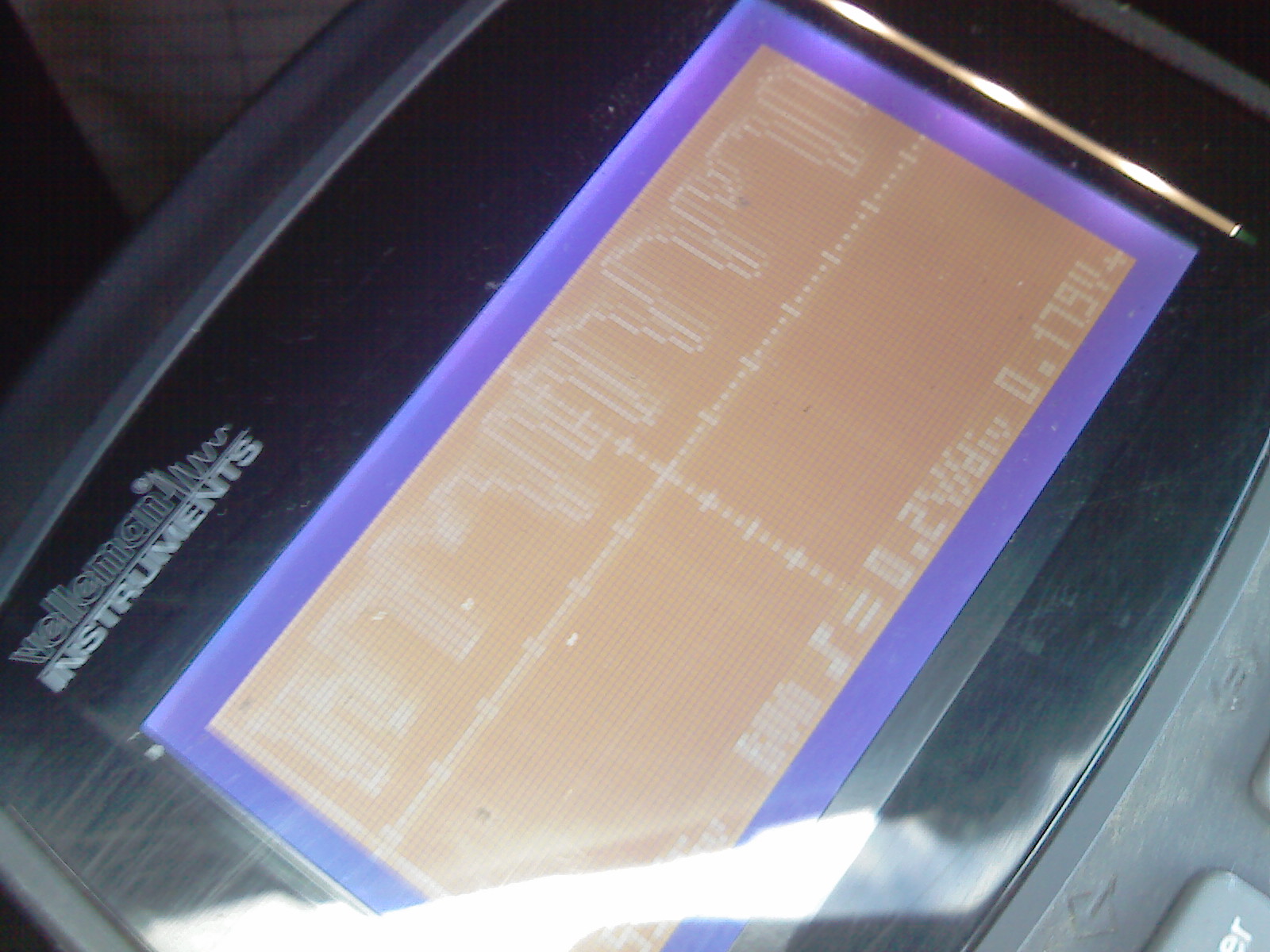

Някой може ли да ме светне какъв е това Lambda factor, който мери VAG COM, защото независимо в какъв режим е автомобилът, той е статичен към 0.87 Поради това почнах да гледам другите блокове и намерих тоя, който отговаря за ламбда сонда-та, както я вижда компютъра. Там постоянно се сменят стойности на сместа. Пробвах да откача ламбда сондата, тогава се законтря на 0.45V показанието във VAG COM. Тогава почнах да меря сондата - подгряването работи, също както и напрежението й се променя. От тук съдя, че това което виждам аз и компа е едно и също и сондата работи. Но ламбда фактора не мръднааа.
Нещо грешно да интерпретира програмата? Ползвам VAG COM 3-ка версия, 4-ката не мога да я активирам, не работи с лицензни файлове, а кодове за които не съм намерил как да ги генерирам.
Нещо грешно да интерпретира програмата? Ползвам VAG COM 3-ка версия, 4-ката не мога да я активирам, не работи с лицензни файлове, а кодове за които не съм намерил как да ги генерирам.- radotom

Re: VCDS (VAG-COM) - работа и грешки
Няма се шашкаш - и моето 2Е беше така.
Сондата работи, показанията й се сменят, на графиката също, а Ламбда-фактора не мърда
Впрочем, какво е Ламбда-фактор - тука с един колега сме превеждали това-онова:
http://www.vwclub.bg/forum/viewtopic.php?f=17&t=113723&hilit=%D0%9B%D0%B0%D0%BC%D0%B1%D0%B4%D0%B0
инжектопляктор написа:А сондата я откачих и я мерих с мултиметър - подгрев и сигнала.
С мултицет, особено съвременните, електронни, нищо не си измерил!
Прекалено са бавни!
Със старите, руски стрелкови уреди имаш повече шанс.
Реално, мери се с осцилоскоп.
Знам, че не се вижда особено, ама в движение, с телефон - толкова
И за да сме в крак с темата - можеш да погледнеш графиката на сондата с VAG-Scope менюто.
За равномерността на оборотите се грижи 'Клапан за стабилизация на празния ход'
Разбира се, работата му е обвързана и с ТПС-а.
Не съм си играл до толкова, но би трябвало през VAG-COM-а да можеш да пуснеш Output test на този клапан и да видиш дали щрака.
Съответно - сваляне и миене с коресилин, както и на дросел-клапата (има доста теми по въпроса)

Старите уреди са нискоомни. При условие, че имаме много малко напрежение да се мери, с нискоомен стрелкови уред може и нищо да не се хване. Цифровият мултиметър може да е бавен, но е достатъчен, за да се разбере, че стойности се сменят в определени граници. Също както и в програмата VAG-COM, значи сондата й се променят стойностите, да приемам че работи?
Другото е - пускал съм output test на клапата за празен ход. И съм я мил с бензин. Ся и пари за кореселин ще давам, като има бензин.

apekov
- Мнения: 72
- Регистриран на: Нед 21 фев 2010 22:53
- Автомобил: VW Passat B 5
- Двигател: AMX 2004 4Moution
- Местоположение: Pleven
Старите уреди са нискоомни. При условие, че имаме много малко напрежение да се мери, с нискоомен стрелкови уред може и нищо да не се хване. .........................................[/quote]
Колега аз мисля, че малко си в заблуждение относно уредите за измерване на напрежение. Нискоомни са уредите за измерване на Ток а двете величини Ток и Напрежение са различни. Ландсондата на изхода сигнала с амплитуда от о.5 до 1.2V което си е живо напрежение спрямо 12V подадени от акумулатора. Виж вече колко стръмни са фронтовете това няма да го видиш нито с аналогов нито с цифров мултиметър, а както е казал колегата ти трябва осцилоскоп. Тогава може да видиш сигнала на сондата какъв е спрямо този, който е показан на графиката от техническото ръководство за ремонт и диагностика. Това го казвам малко с образователна цел за тези които не знаят какво е аналогов - стрелкови Амперметър и Волтметър, за да не бъркат в контакта когато уреда е в режим за измерване на ТОК.
