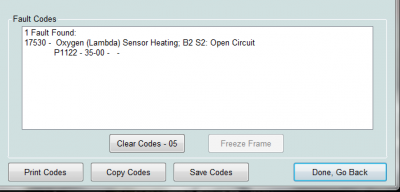

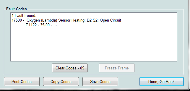

Голф 4, някои може ли да помогне за следната грешка 17530/ p1122
до колкото разбирам нещо за дроселовата клапа ако е така какво по точно или се лъжа

vesko vulk написа: Голф 4, за дроселовата клапа
Подгрева на втората ламбда сонда не работи.
С какъв двигател си?

Ето от един сайт намерих какво значи, незнам дали е 100% вярно.
P1122 Показанието от датчика за положението на дроселната клапа е в обхвата, но по-ниско от очакваното
Ето и сайта за грешките/при колегите/...http://seat-bg.com/viewtopic.php?t=21973&sid=35bdf6069fc6815dbd13bb56ca5dcafe
Да пишат колегите какво трябва да се направи, аз с толко мога да помогна.
П.П. Доколкото разбрах трябва да се почисти дросела, така разбрах от ровенето в нета.

vesko vulk написа:Голф 4, някои може ли да помогне за следната грешка 17530/ p1122
Тази грешка не е за дросела, а за подгрева на ламбда сондата. Иле е изгоря или някъде имаш лоша връзка. Прегледай си кабелите до сондата.
