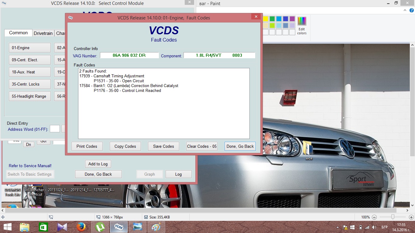

Колеги някой знае ли каква е тази грешка...колата е голф 4 1.8т AUM
ПП: 1вата знам за какво е . Интересуваме ламбдата какво показва?

Вероятно нямаш катализатор.

Имам катализатор колега ази грешка ми я дава от скоро и нз на какво се дължи. Нз дали има общо но меката връзка май ми е заминала.

имаш пробив между изпускателния колектор и ламбдата....корекцията и е ма макс

Благодаря колега . Мисля че проблема е от меката връзка защото там се е разкачила и хлопче. :bowdown :bowdown

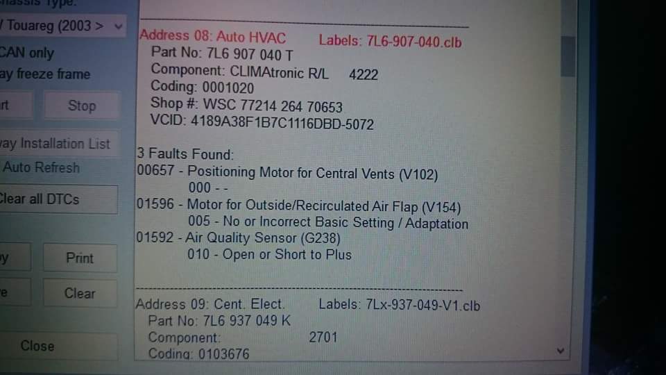

Колата е vw touareg 2.5 tdi 2004г.
Изтривам грешките и след палене се появяват пак....
Някой може ли да помогне... :icon_sad

m0nsterkill написа:Здравейте,
Някое моторче на климатроника е забило и някоя клапа не мърда. Може заради това и датчика да се е прецакал.
