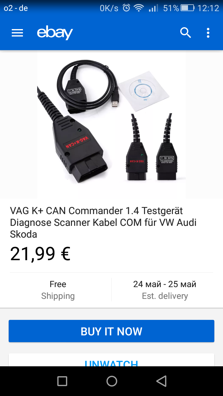

Re: VCDS (VAG-COM) - работа и грешки
Тоя кабелак ще върши ли работа да го поръчвам, че китайският не идва вече месец,а и е син за 5 евро и малко ме съмнява.
minimalizum
- Мнения: 212
- Регистриран на: Сря 05 авг 2009 23:31
- Автомобил: OCT1
- Двигател: AHF
- Местоположение: ПЛОВДИВ - - -
Този няма да ти върши работа.
Изчакай китаеца още седмица и ще дойде.

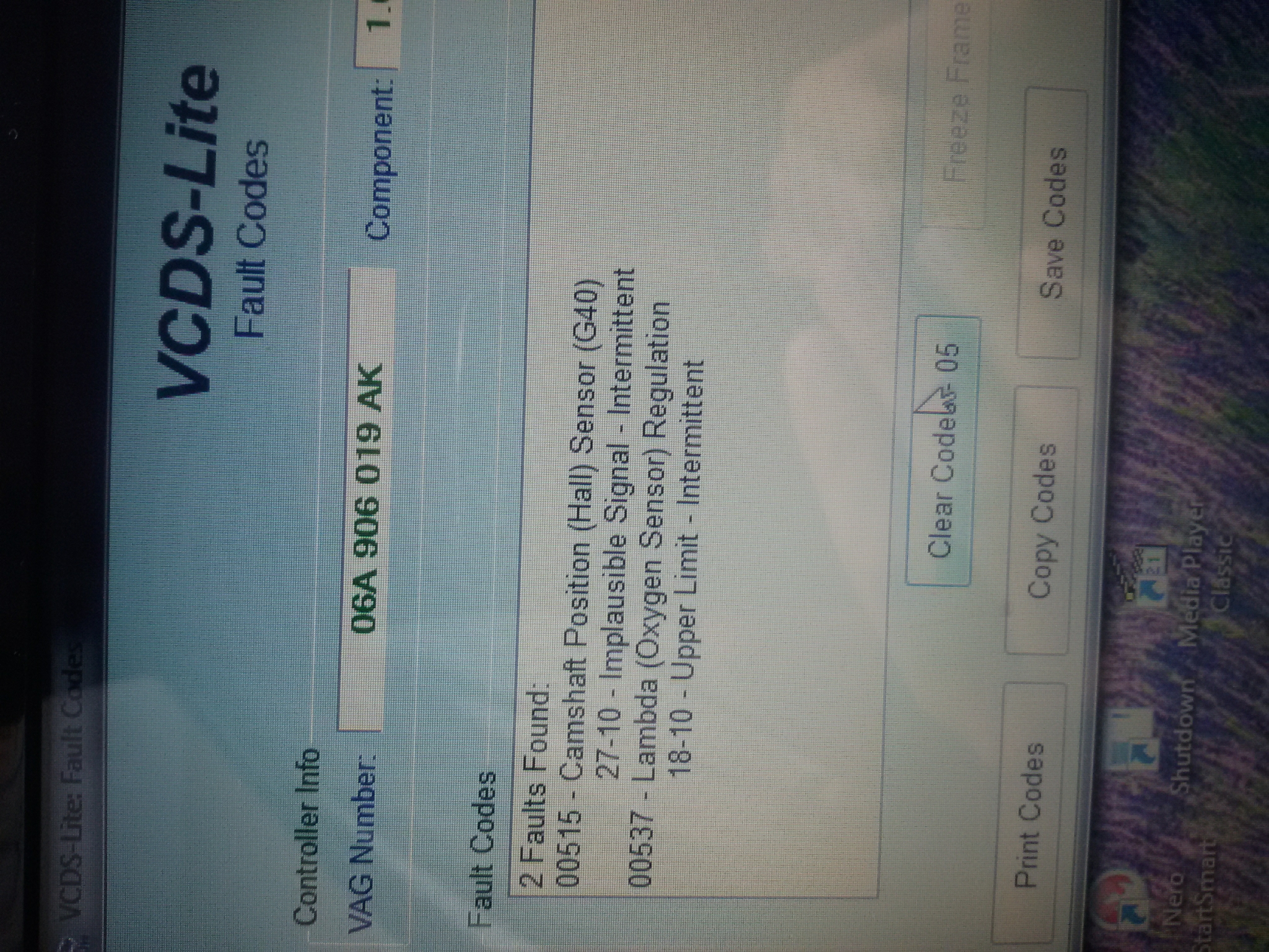

Здр .от известно време на Mk4 1.6 SR AKL двигател ми излизат следните 2 грешки:
Колата е с газова уредба. Сменил съм датчик колянов вал , датчик хол ,бобина ,свещи с нови кабели , комплект горни и долни о пръстени ,големия маркуч от възд. филтър до дросела ,нов датчик за темп.и изчистен и адаптиран дросел.
Някой може ли да ми обясни каква е грешката на ламбда сондата ? Колата си пали без проблем ,но като се покажат тези грешки двигателя заработва някакси по-мудно до 2000 оборота.След изчистването на грешките заработва идеално докато не се появат отново което може да след 1 ден, а някой път и цяла седмица.Колата е със премахнат катализатор ако това е от значение.
