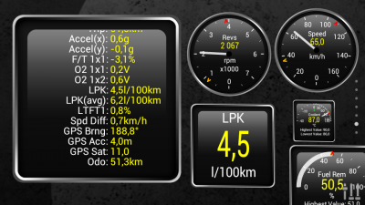

Относно - разхода, при липса на бордови компютър на колата - да Torq го показва.
Литри за Километри (LPK)
