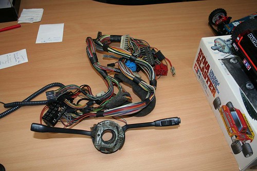

Re: Всичко за Digifiz
Мнениеот Bai Sando » Нед 01 май 2022 6:44
Bai Sando
Мнения: 8116
Автомобил: Audi A 3
Двигател: 2000 TDI 2006г
Мнениеот Bai Sando » Нед 01 май 2022 6:46
Има и още една снимка с двете букси,но не може да се свали нещо :gruebel
