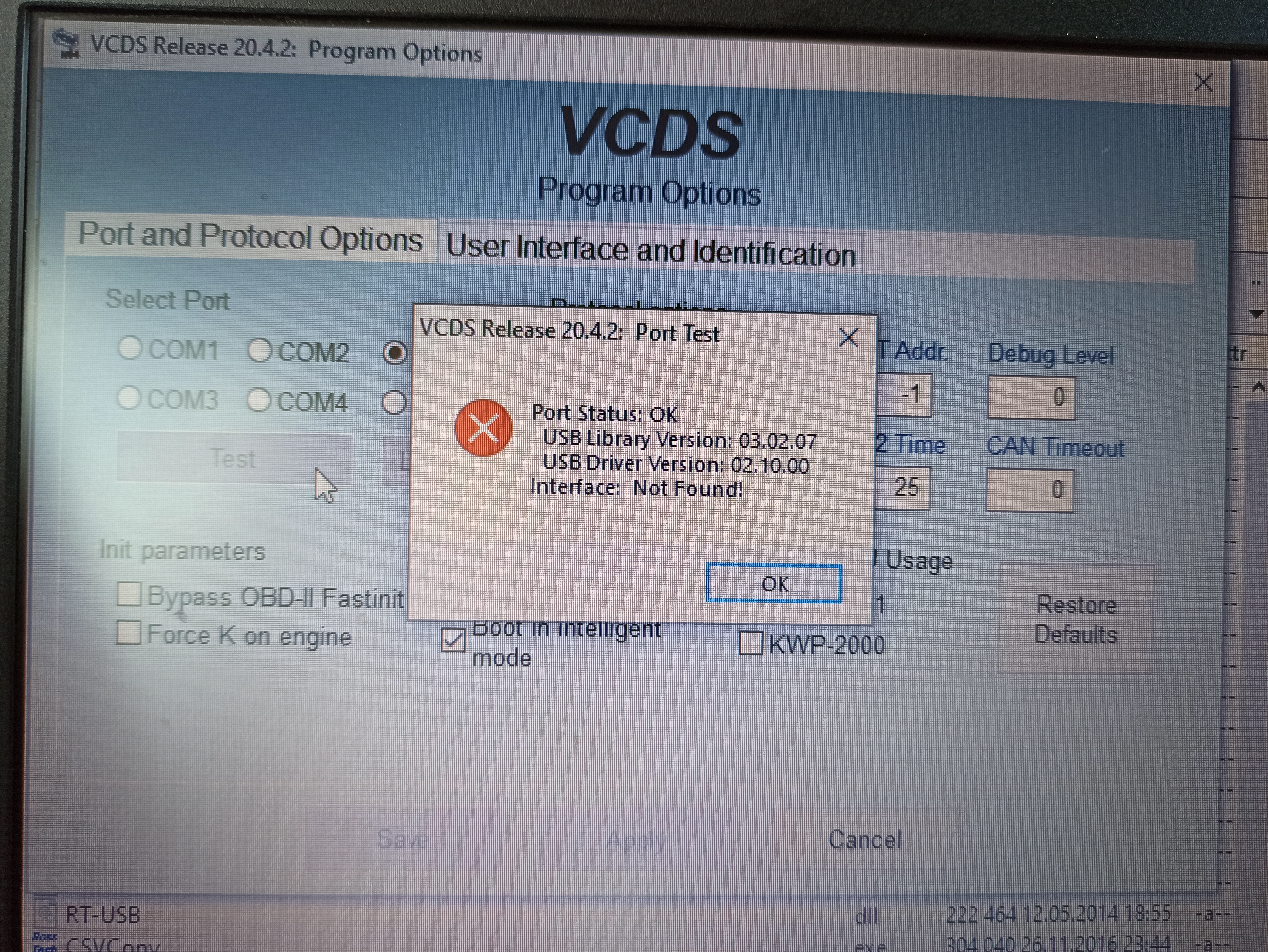

Здравейте колеги ,
имам същия проблем като на колегата от първия пост, който е снимал грешкатаКупих аот али-то кабел VCDS 12.12.0 и ми излиза същата грешкаИнсталирах както трябва на Уин 7 , 32 бит, спрян файъруол, в дефендер сложит инстал файл в изключения и не иска да тръгне,постоянно излиза тази грешка От постовете след това , не ми става ясно как са се справили колегите с този проблем, инсталирах от диска точно версията за Уин 32
Благодаря предварително

Хайде и аз да се включа в темата със същия проблем. С windows 10, 64bit съм.
Драйверите явно ги намира, обаче не намира кабела, въпреки че свети зеления лед.

Проблемът е решен. Писах на китаеца. Той любезно ми обясни къде бъркам при инсталацията на софтуера. В диска има подробна инструкция, ама няма кой да я прочете. Сега всичко работи.

Китаецът каза:
1.Инсталираш VCDSenglish.exe без да даваш отметка RUN на края на инсталацията.
2.Изключваш антивирусната си програма (в случая windows defender).
3. Инсталираш VCDSLoader.exe, който прави файл със същото име в директория C:\Ross-Tech\VCDS\ VCDSLoader.exe, а също така икона VCDS на десктопа, откъдето се стартира програмата.
В същата директория има и файл VCDS.exe, от който също може да се стартира програмата, обаче се получава резултата с грешката от приложената по-горе снимка.
Това e. Надявам се да съм помогнал.

Кракнатите нови версии от VCDS 1.0 до последната се стартират само и единствено от Loader. Това е крак, който заобикаля, изискването за сериен номер и активация на софтуера, затова не ви разпознава и USB устройството, като го стартирате от официалния файл, който е същия, като оригиналната версия. Всички версии от VCDS 1.2 до последната, работят без проблем на Windows 10 64 bit.
