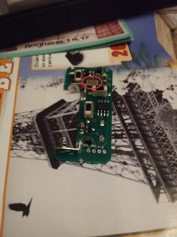

специално се регистрирах в този форум, за да ви благодаря за информацията. Много БЛАГОДАРЯ на всички. Моето дистанционно е като на Stefarata. Най-много благодаря на колегата pas1.8mi, много правилно е описал симптомите и решението. При мен светеше като натисна всички бутони, но не работеше/не включва/изключва алармата и не отключва/заключва/. След като ходих при алармаджия ме отсвири и ми каза 50-60 лв за ново, но не ми се даваха понеже колата ми е стара toyota и тнт. Както каза pas1.8mi за този кварц (каквото и да е това.... нищо не разбирам) но имаше само 1 елемент с 4 крачета и буквално ги цъкнах със загрят поялник по 1-2 секунди и вече работи. Ще пробвам да кача снимка на този елемент, като пак казвам, че експериментирах :)
