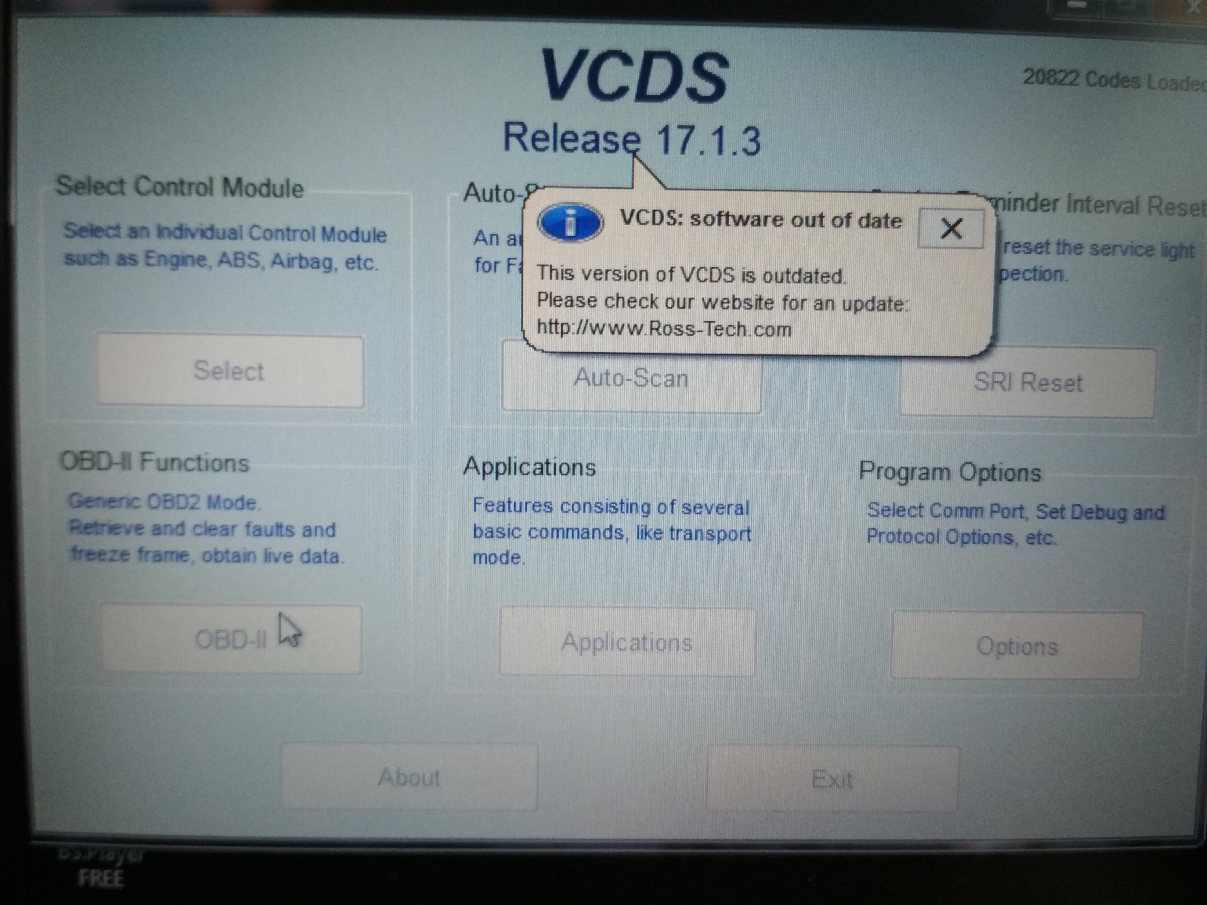

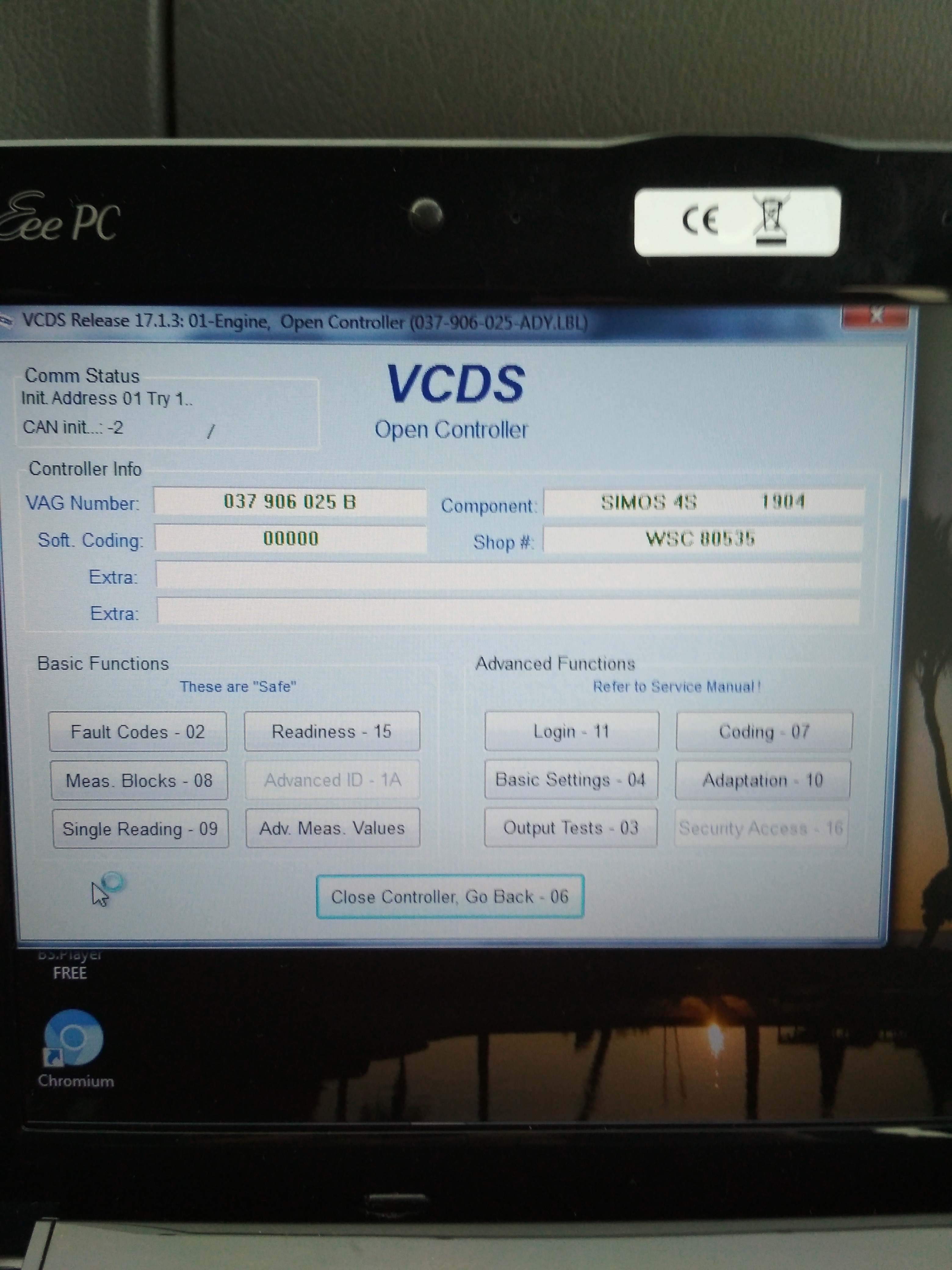

Понеже светодиода е отдолу и не го виждам какъв му е цветът. Но от време на време виждам, че премигва. При един от опитите за сверзване се появи тази снимка но не успя и отново почна да дава както горната снимка. При всяко отваряне на програмата се включа да се ъпдейтва, но аз затварям страницата (не е включена wifi връзка) прилагам снимки.
Тук започна да зарежда, но спря
Тази при всяко отваряне на програмата

Мнениеот ivan_pop » Съб 14 дек 2019 19:08
Като е включен кабела към лаптопа и колата, светодиода трябва да свети постоянно зелено.Щом примигва се губи контакт на една от двете букси.

Не мига постоянно, само при опит за сверзване и после остава да свети постоянно. Но незнам в какъв цвят, защото е обърнат надолу. Утре ще пробвам в друг usb порт. Възможно ли е да пречи антивирустната или някоя друга програма, и ако му позваля да се обнови ще има ли проблем и до коя версия ще се ъпдейтва.
