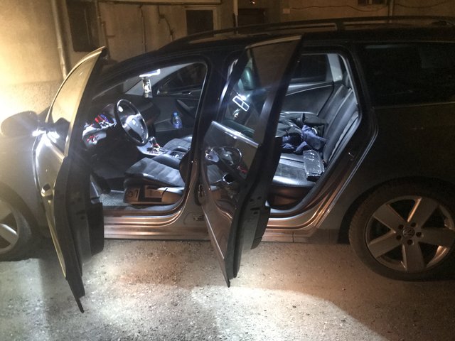

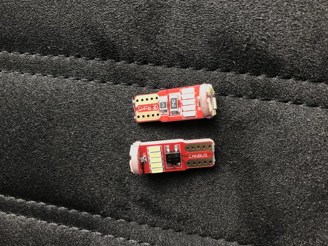

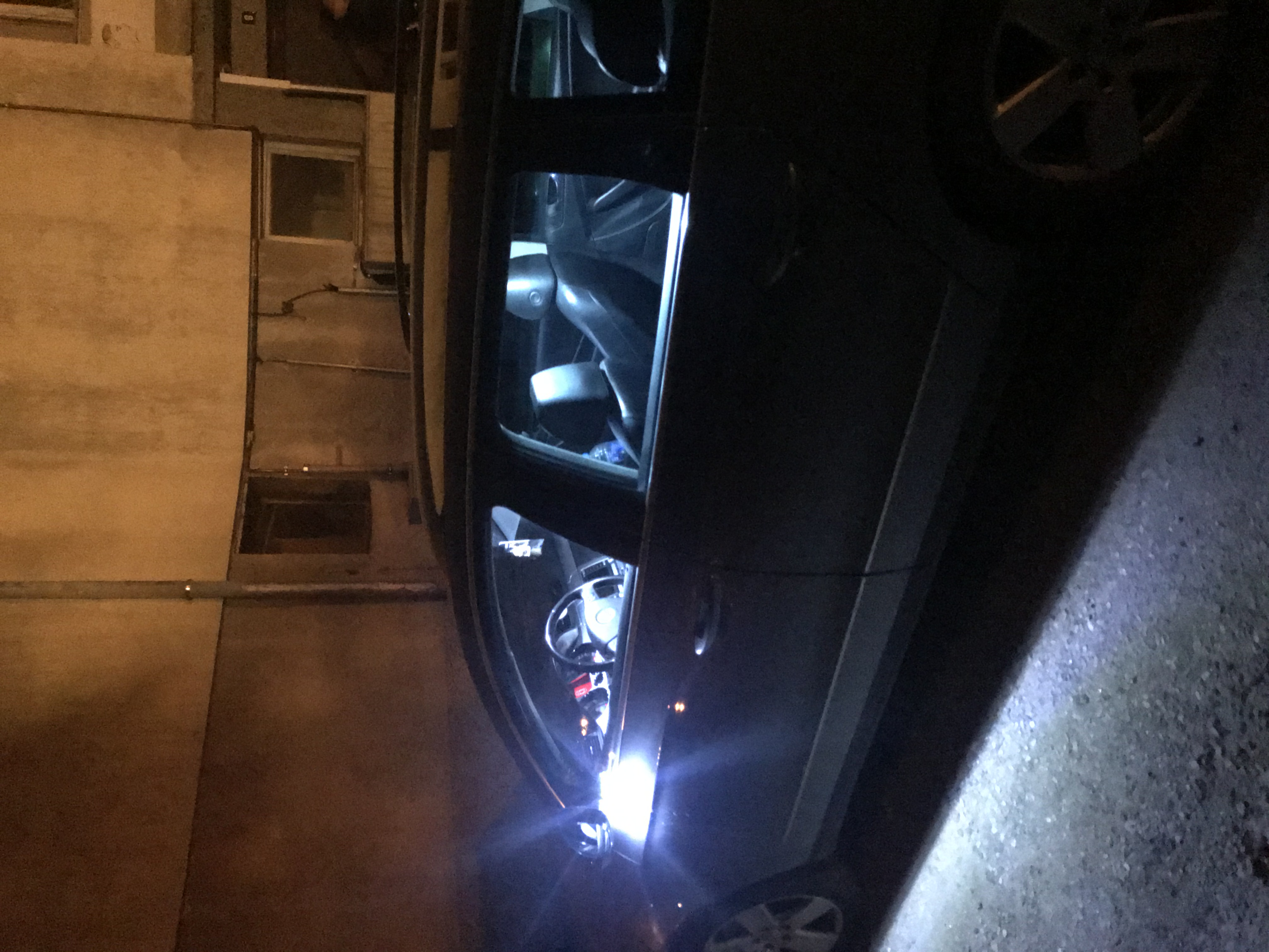

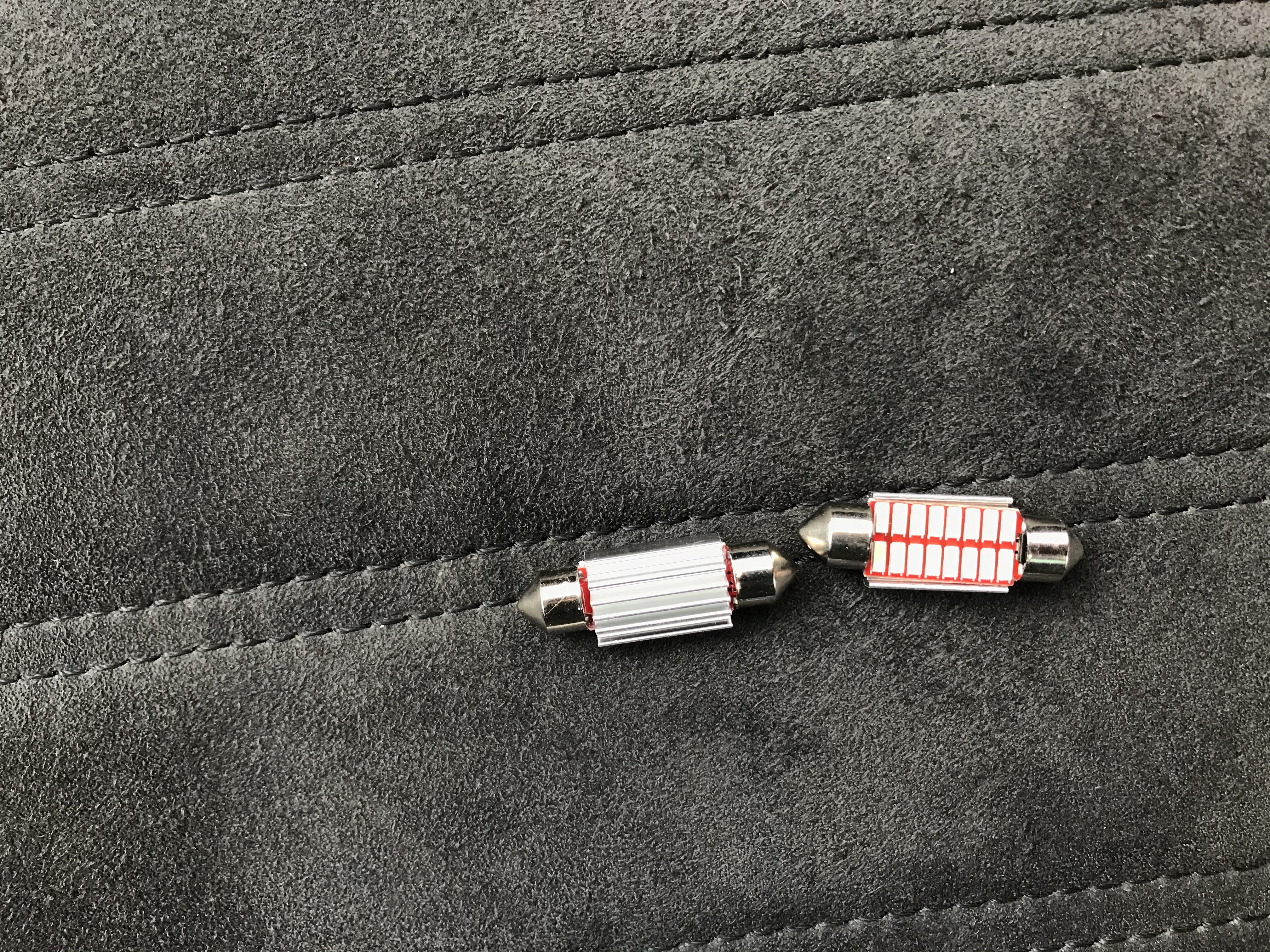

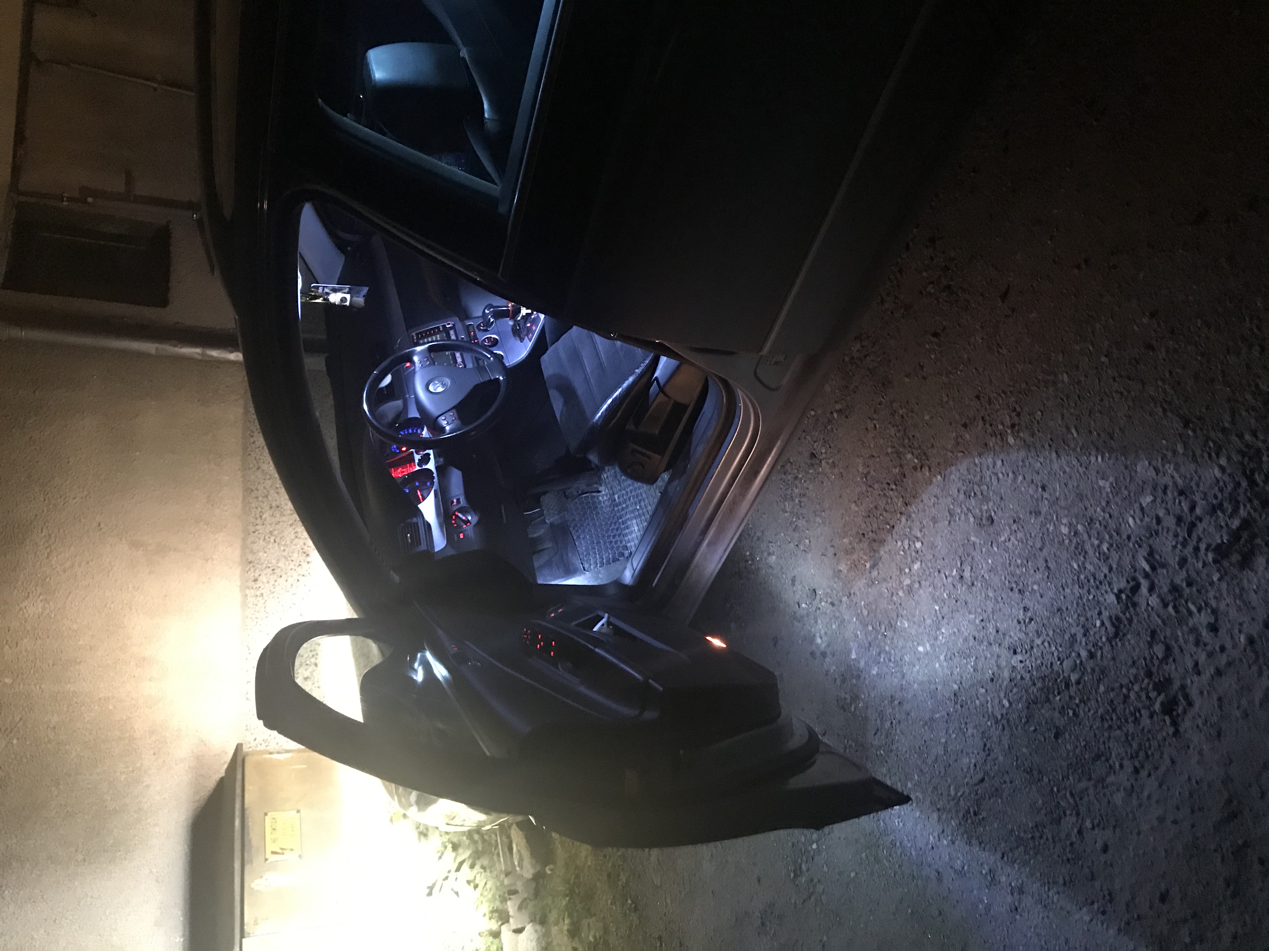

Колеги ето и ъпдейт по темата...
Ще кача снимки и на крушките които използвах и аматьорски на колата нощно вмреме.
Предварително се извинявам за качеството но бързах да направя все някакви, а и с това лошо време последните седмици все не намирах подходящ момент.
Всички крушки които взех бяха тип CANBUS, търсете магазини за автоаксесоари.
Общо взето:
- малките крушки - 13 бр общо (2 лв/броя)ги намерих - плафони, врати, огледала и краката на шофьора и пасажера.
- дългите крушки - 5 бр общо (7-8 лв комплекта бяха, като са по 2 бр комплект) - сенници, заден номер и 1 бр 39-41 мм за Багажника ви трябват.
За цялата смяна ви трябват 2 малки отверки и 1-2 часа време макс.
Ако имате въпроси казвайте ще помагам колкото мога. Качвам няколко снимки ако искате други от друг ъгъл мога да направя и кача...
Поздрави
Общо взето:
Поздрави
