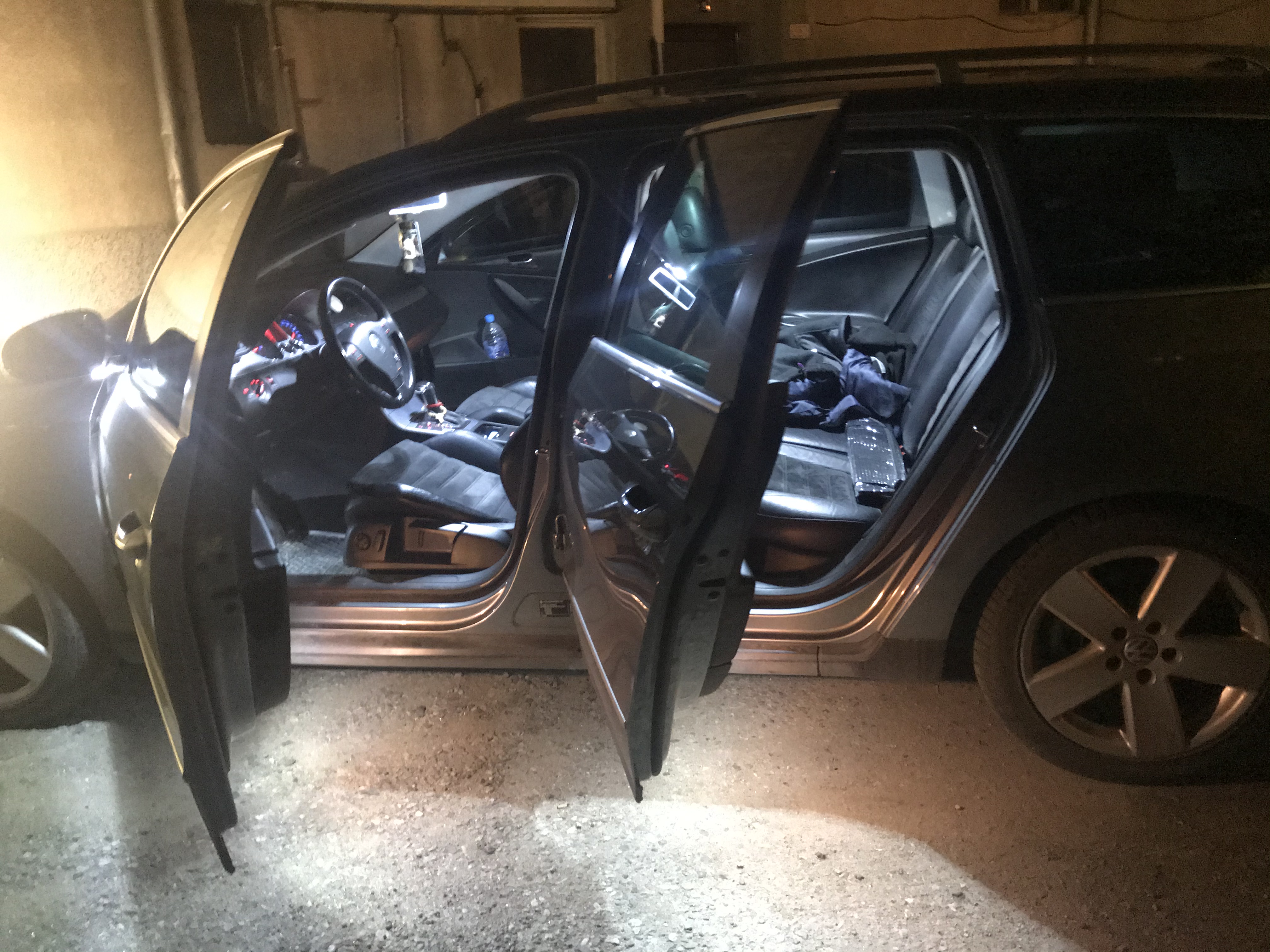

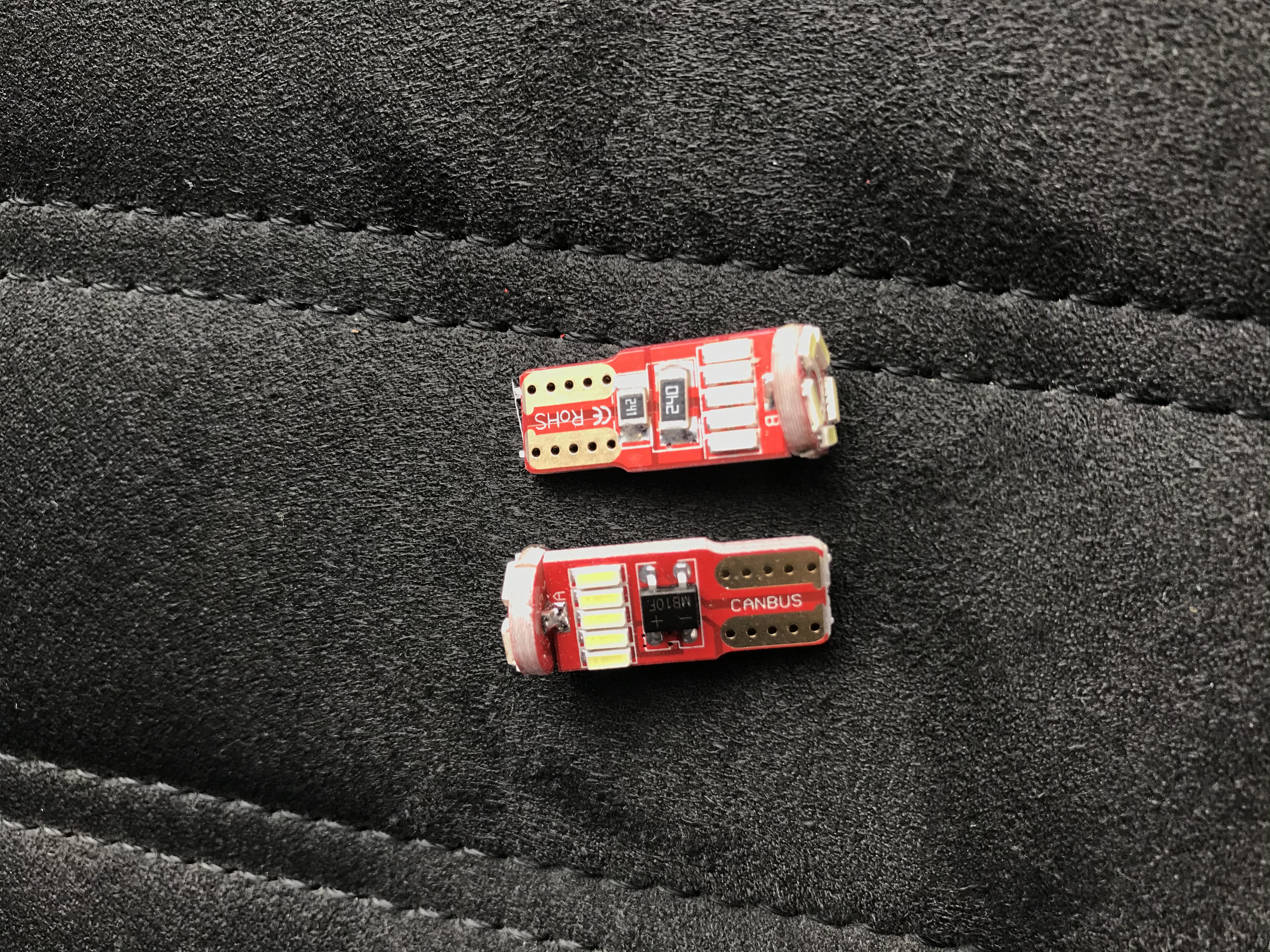

Колеги ето и ъпдейт по темата...
Ще кача снимки и на крушките които използвах и аматьорски на колата нощно вмреме.
Предварително се извинявам за качеството но бързах да направя все някакви, а и с това лошо време последните седмици все не намирах подходящ момент.
Всички крушки които взех бяха тип CANBUS, търсете магазини за автоаксесоари.
Общо взето:
- малките крушки - 13 бр общо (2 лв/броя)ги намерих - плафони, врати, огледала и краката на шофьора и пасажера.
- дългите крушки - 5 бр общо (7-8 лв комплекта бяха, като са по 2 бр комплект) - сенници, заден номер и 1 бр 39-41 мм за Багажника ви трябват.
За цялата смяна ви трябват 2 малки отверки и 1-2 часа време макс.
Ако имате въпроси казвайте ще помагам колкото мога. Качвам няколко снимки ако искате други от друг ъгъл мога да направя и кача...

Мнениеот vladimir.dimitrov2 » Вто 02 юни 2020 7:58
Здравей колега,
Така относно крушките които си поръчал от Алиекспрес, според мене ще ти свършат работа. Това са така наречените от мене “дълги крушки” защото имат форма на пурички. Ще ти трябват 4 бр по 31-36 мм за задния номер и двата сенника, и една която е 41 мм за багажника, там си е по дълга със сигурност. Когато тръгнеш да ги слагаш дори да ти се струват по-къси или по-дълги от старите не е проблем защото те се монтират между 2 метални пластини които аз лично с отверка леко огънах за да държат крушката по-здрави. Като тръгбеш да ги слагаш ще разбереш за какво говоря.
Що се отнася до “малките” крушки не мога да ти дам размер, аз просто отидох в един магазин за авто аксесоари и ги питах за авто ЛЕД крушки. Момичето ми извади цял куп и си избрах тези защото имаха доста от тях и се продаваха на бройка (2 лв/бр). Иначе визуално както виждаш приличат на някаква мини USB - мн важно е да са CANBUS за да не ти набива грешка в Конфор мофула на компютъра.
Посъветвам те да отидеш в такъв магазин и им покажи снимката и им кажи че си търсиш такъв вид крушки, има ги почти навсякъде в по голямите авто магазинчета. Аз лично нищо не съм поръчвал по интернет.
Относно крушките в огледалата оточнявам, че не става дума за мигачите в огледалото. Също и не мога да кажа дали твоята кола има вградени такива. Моята е с сензор за светлина и БИ ксенонови фарове, и когато вечер я отключа светват и тези не само плафоните в купето. Ще сложа лин от клип в Youtube от където видях как се сменят (5 мин работа).
Питайте други въпроси ако нещо не е ясно насреща съм.
