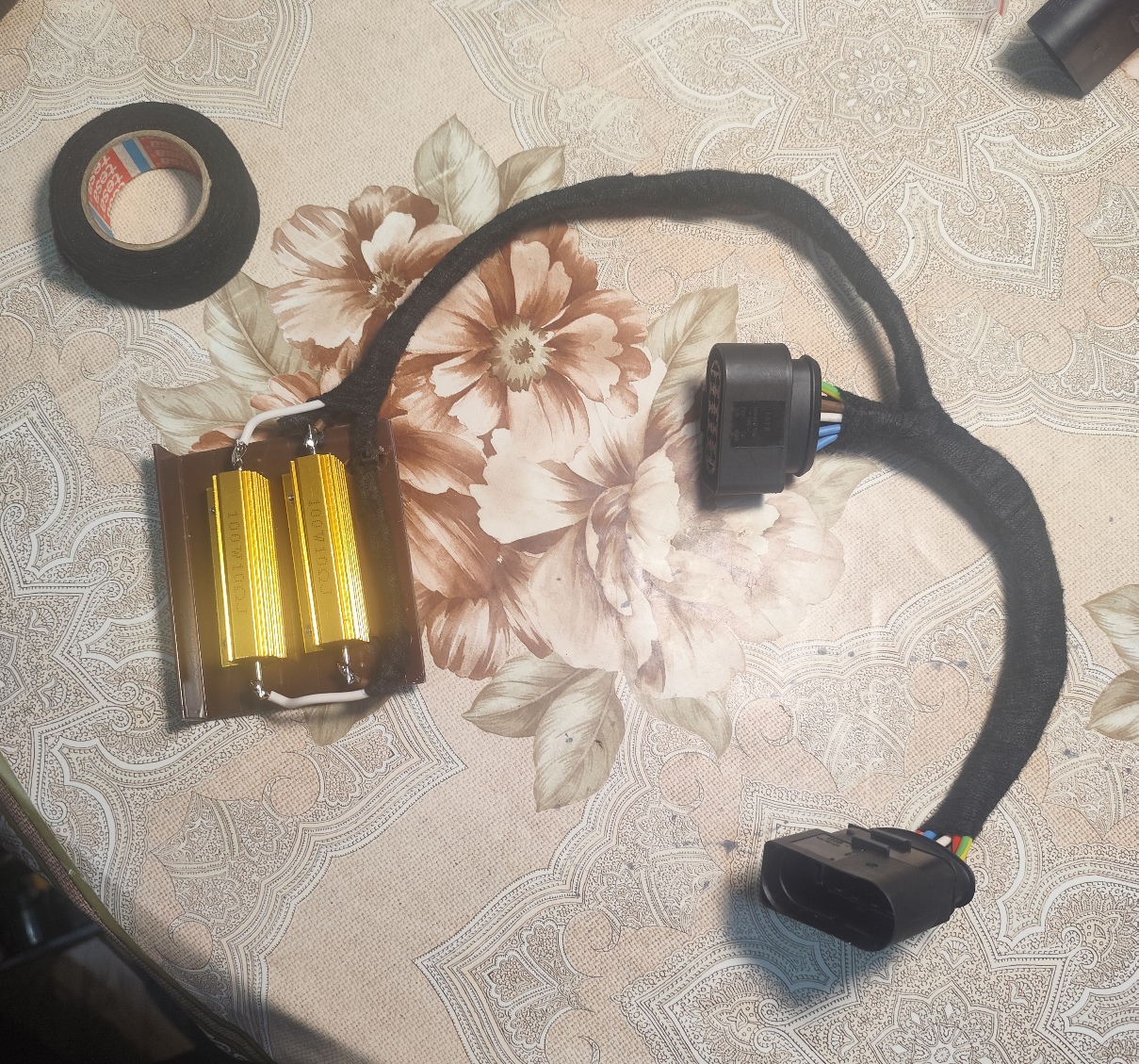

goppa написа:Ще слагам резистори явно. Поръчах от Алито 4бр 10 ома 100W, и два комплекта щепсъли за фаровете. Ще си направя нещо като Осрамския адаптор. Ще докладвам като е готово
Та както обещах - докладвам.
С резисторите четирите съобщения за изгорели крушки на фаровете ги няма.

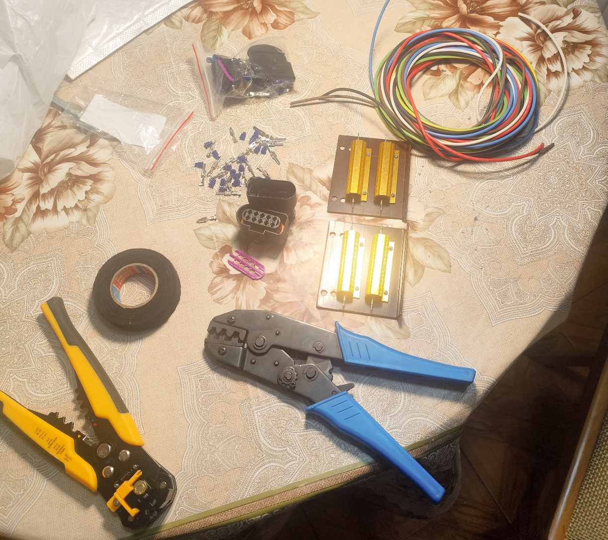

Поръчах от Алиекспрес тези резистори 10 ома:
https://a.aliexpress.com/_Eyd9Tva
И тези щепсъли за фаровете (2 комплекта мъжки и женски):
https://a.aliexpress.com/_EHTnxlw
Та с тези материали и инструменти:
И с малко старание се получава това:
Резисторите са 10ома, което значи че при 14V трябва да разсеят 14^2/10=19.6W.. както са 2х2 на една ламарина при работещи дълги ( късите не угасват, така че светят и двете крушки съответно греят и двата резистора) за десетина минути се загряват така че не се пипват. Утре ще им търся масто по тенекиите около фаровете.

Вече си ги направил. Защо не пробваш експериментално с резостор 120 ом на мястото не тези кебепчета. Няма да грее толкова много поне.

120 ома е 1,6 Вата, не знам дали ще успее да залъже електрониката. Аз за това пуснах тази тема. Ако някой вече го е правил да сподели опит.
