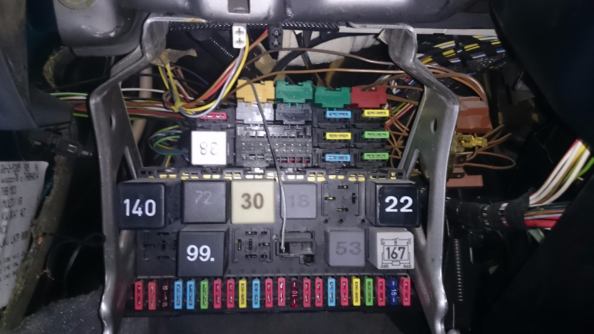

след изтриване на грешките се появяват отново:
Address 02: Auto Trans Labels: 01P-927-733.lbl
Part No: 01P 927 733
Component: AG4 Getriebe 01P 2211
Coding: 00000
Shop #: WSC 00000
VCID: F0EFB64BB056489EE43-095E
10 Faults Found:
00258 - Solenoid Valve 1 (N88)
31-00 - Open or Short to Ground
00260 - Solenoid Valve 2 (N89)
00262 - Solenoid Valve 3 (N90)
00264 - Solenoid Valve 4 (N91)
00266 - Solenoid Valve 5 (N92)
00270 - Solenoid Valve 7 (N94)
00268 - Solenoid Valve 6 (N93)
00293 - Multi-function Switch (F125)
25-00 - Unknown Switch Condition
00281 - Vehicle Speed Sensor (G68)
03-00 - No Signal
00297 - Gearbox Speed Sensor (G38)
03-00 - No Signal
Някой може ли да помогне ... Vw multivan 1995 2.5I

- goppa
- VW експерт
- Мнения: 8022
- Регистриран на: Вто 04 сеп 2012 19:25
- Автомобил: Seat Alhambra
- Двигател: CFFB
- Местоположение: Горна Оряховица
Re: VCDS (VAG-COM) - работа и грешки
Според този форум проблема е в дефектирало реле 109.
- m0nsterkill
- Мнения: 98
- Регистриран на: Пон 07 сеп 2009 18:18
- Местоположение: Стара Загора / Варна
Това реле 109 трябва да се намира при бушоните...но там нямам такова...на негово място имам номер 30 може ли да е от него или да гледам друго?
- goppa
- VW експерт
- Мнения: 8022
- Двигател: CFFB
Втори ред отдолу-нагоре трето място от ляво- надясно.
- m0nsterkill
- Мнения: 98
Там нямам нищо....
- goppa
- VW експерт
- Мнения: 8022
- Двигател: CFFB
Там е, номер 30. Това 30 е със същите функций като 109. Дава ток на ЕКУ при digifant control на впръскването.
