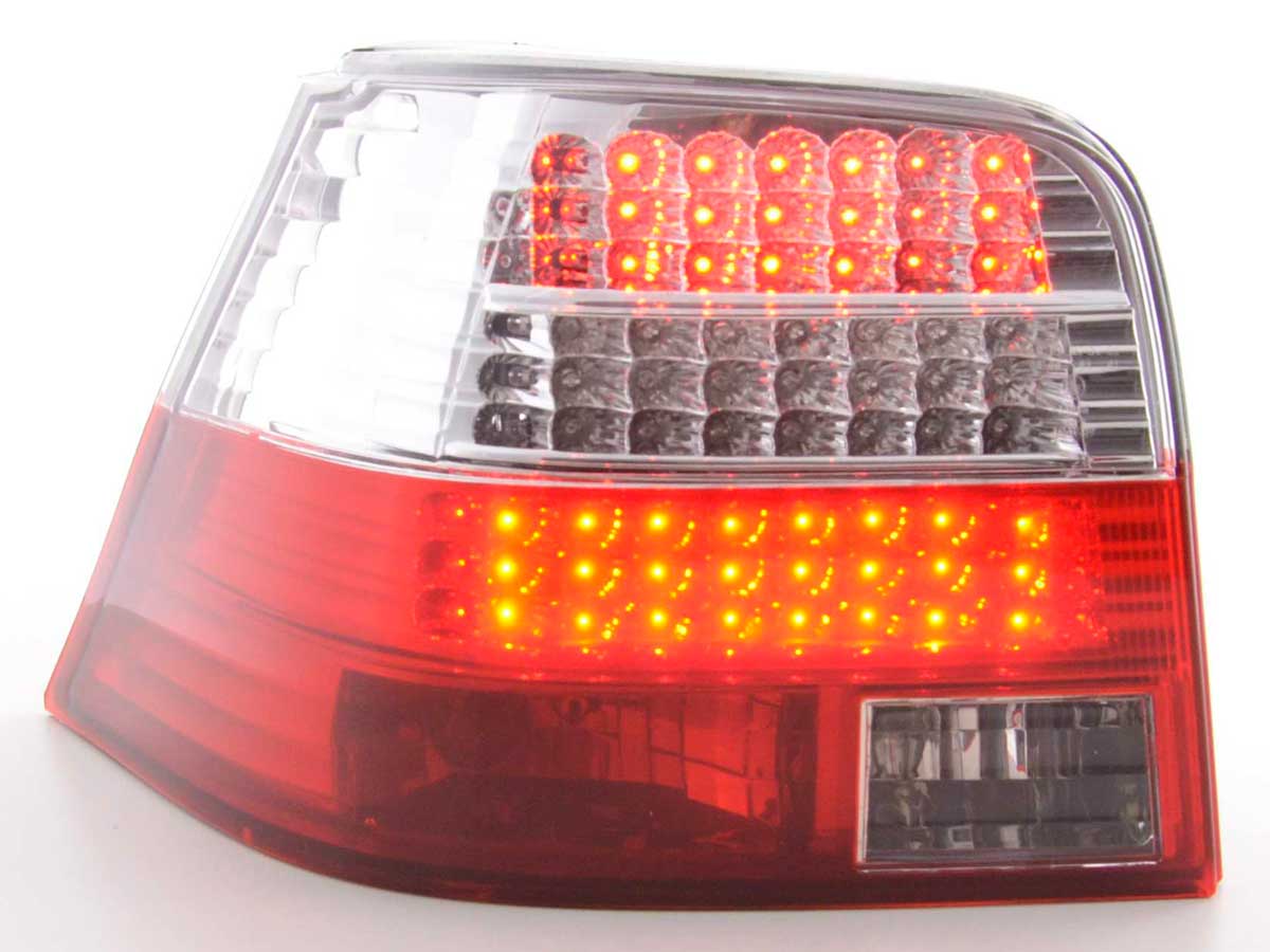

Здравейте колеги !!! Може ли някой който наистина разбира да удари едно рамо :bowdown :bowdown
Дава ми следните грешки :
1 Fault Found:
16955 - Brake Switch (F) P0571 -- 35-00 - Implausible Signal
00526 - Brake Light Switch-F 008 -- Implausible Signal - Intermittent
01329 - Convenience System Data Bus in Emergency Mode
35-10 -- - - Intermittent
01335 - Drivers Seat/Mirror Position Control Module (J543)
49-10 -- No Communications - Intermittent
01346 - Wire to igniter Unit
01336 - Data Bus for Comfort System
01345 - Ignition Module for HID Headlamp (N195)
Тая мършева машинка на педала на спирачките я сменям 2 пъти с чисто нова от VW и същата работа
Да поясня нещо ,че съм с лед стопове .. Да не би да е от тях ???

Мнениеот jordancho » Нед 26 юни 2016 22:47
Да, има вероятност да е от LED-овете. Смени ги с обикновени крушки и пробвай да видим какво ще стане. И да не забравиш да пишеш резултата. :)

Мнениеот kossis » Пон 27 юни 2016 9:57
Брат ми е с Лед лампи на стоповете на А4 -99г.
Няма проблеми с това. Но при него не се отчита грешка ако изгори стоп крушката.
Вероятно когато се отчита като грешка изгорялата крушка на стоповете и има индикация на таблото за това, при слагане на Лед лампи се записва като грешка защото ги отчита като изгорели- отворена верига.
С мигачите също имаше проблем с релето поради същата причина.

Мнениеот ILDIRA » Пон 27 юни 2016 14:30
Пробвах стоповете ,работят си перфектно !!!Крушките немога да ги сменя ,защото моите стопове са ДЕПО,само че незнам да не би да е изгоряло някое съпротивление и от там да идват проблемите.. И как да разбера ???
Ето и стоповете :

Мнениеот jordancho » Чет 30 юни 2016 14:01
Закачи със жици по една крушка направо на буксата.
