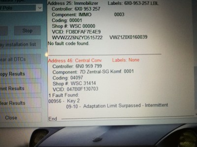

Re: VCDS (VAG-COM) - работа и грешки
Здравейте колеги, от днес колата спря да пали, върти, тресе се, не пали. Махам/слагам ключа няколко пъти и пали, после слизам, заключвам, отключвам - не пали, върти, тресе се, но не пали. Като дам на контакт и уредите се покачват за температура и гориво и като тръгна да паля, падат, все едно всичко спира... излезе следната грешка, какво мога да направя?
Zdravko Zankov
- VW експерт
- Мнения: 13647
- Местоположение: Враца
Един ключ ли имаш?
