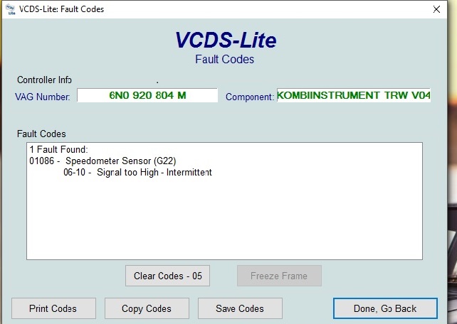

Само един е, вчера пак слезнах до колата, рестартирах настройките в Adaptation. Адаптирах ключа на ново, и за почна да пали, да видим дали и днес ще е така, но открих друга грешка в Instruments, която обаче не се трие, за разлика от горната. До колкото четох, може да има проблем с неработещо табло или лоша връзка някъде, таблото работи...

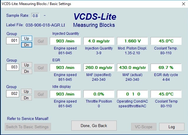

Здравейте колеги!
Бих ви помолил за малко разяснение.
на прикачената снимка какво показват двете стойности за MAF?
Може би бъркам, но цифричките отдолу не показват ли референтни стойности?
И ако съм прав, защо втората излиза от тези стойности с около 100-тина единици?
Колата ми е Golf 4 1.9tdi 90ps AGR от 1998г.
Много ще съм ви благодарен!

Ако показанията са на празен ход,ЕКУ-то затваря ЕГР-а след около 3-4 минути,ако не пипаш педала на газта.ЕГР-а затапен ли е при теб?Тогава също се различава исканото от зададеното.

На празен ход е по принцип снимката, но на загрял мотор и ЕГР-а не е затапен.
