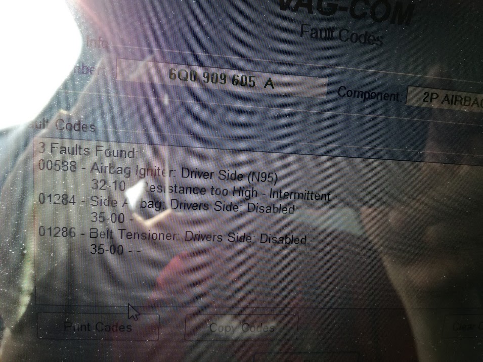

Колата е поло 6n2 1.4TDI.Лампата на airbag-a на таблото свети постоянно.При закачане на диагностика ми излязоха тези грешки,които съм снимал.Как мога да накарам лампата на таблото да изгасне?

Първата грешка, означава прекъснат лентов кабел на волана. Останалите незнам.

VW`VENTO написа:Колата е поло 6n2 1.4TDI.Лампата на airbag-a на таблото свети постоянно.При закачане на диагностика ми излязоха тези грешки,които съм снимал.Как мога да накарам лампата на таблото да изгасне?
Колата е имала челен удар.
Закърпена и продадена.

Сложи нови компоненти.
Еърбег, оптегач на колана. И нов колан.
