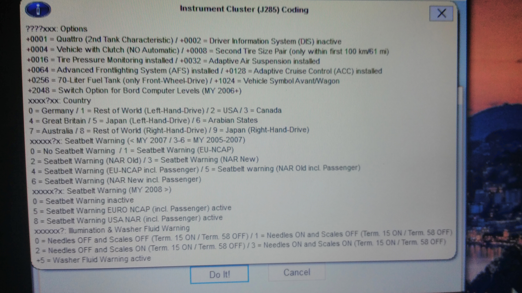

Моля някой да обясни по подробно тая таблица, че нищо не разбирам... не ми излиза long coddinga..какво е term 15 ON term 58 OFF ???Целта ми е да си включа needle test.. ??

терм 15 (ON ) е когато завъртиш ключa на КОНТАКТ позиция.
Лонг кодинг явно нямаш в софтуера на колата за този контролер
needle мисля че са стрелките
scales е скалата под стрелките
тук може да си избереш от тази кодировка като дадеш на контакт кое да ти свети ( стрелките , скалата или и двете )
Това което търсиш за тест на стрелките е в 17 Инструменти OUTPUT TEST
Успех

Всъщност това, което търси колегата е 1. Евентуално 6 ако има датчик за нивото на течността за чистачки.
