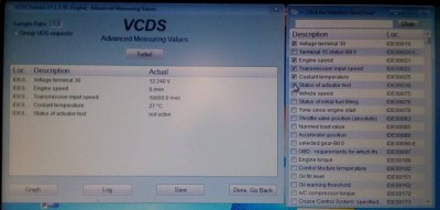

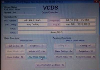

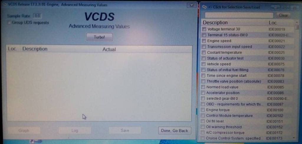

Някога като пускам VCDS-a ще направя снимки, защото не си спомням с точност как се правеше и ще ги кача тук.
Ето така изглеждат:
https://www.youtube.com/watch?v=86n6l886Xd8
Ето така изглеждат:
