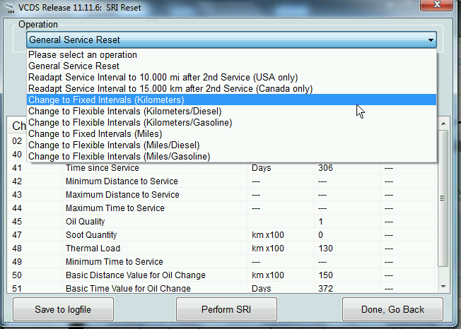

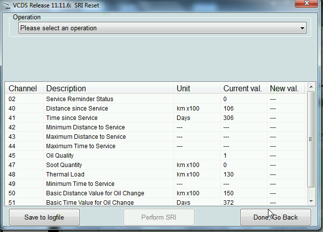

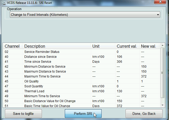

не мога да изчистя Service Reminder Interval.
VW Passat B6 2007
като задържа копчето с гаечния ключ и дам на контакт ми изписва Service Now
Странно че не ми го изписва a само като дам на контакт (от предната смяна на маслото спря да ми го изписва)
Пробвах с копчето с гаечния ключ, на контакт и после копчето min. Пак ми изписва Service Now.
Пробвах и с vcds-a
през SRI Reset -> general reset -> perform SRI
през SRI Reset -> change to fixed interval (kilometers) -> perform SRI
SRI reset.PNG (76.65 KиБ) Видяна 3994 пъти
SRI reset2.PNG (88.53 KиБ) Видяна 3994 пъти
SRI reset3.PNG (68.34 KиБ) Видяна 3994 пъти

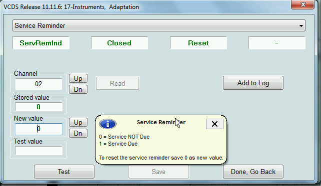

[Select] -> [17 - Instruments] -> [Adaptation - 10] -> Enter channel 02
[Read]
ми изписва ServRemind Closed Reset
не ми дава да сложа 1 за нова стойност
Искам като дам на контакт и като дойде време за Service да ми изписва съобщение "Service in xxx km or yyy days".
Сега го изписва само като съм натиснал копчето с гаечния ключ, и не мога да го изтрия.

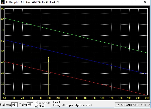

Имам едно питане: следвах инструкциите за проверка на центровкта на голфчето ми - голф 4, 90кс. AGR. 1998ма. (прикачил съм графиката).
Може ли някой от по-знаещите и разбиращите да ми разясни какво значи показанието на графиката? :eek :confused
Благодаря ви предварително!

Мнениеот vlado_tonev » Пон 08 яну 2018 20:43
Аз не съм от по-знаещите...,но леко е в закъснение.Трябва да е между синята и зелената линия.,за предпочитане долу(tuming) да е около 55-57 за този мотор.
