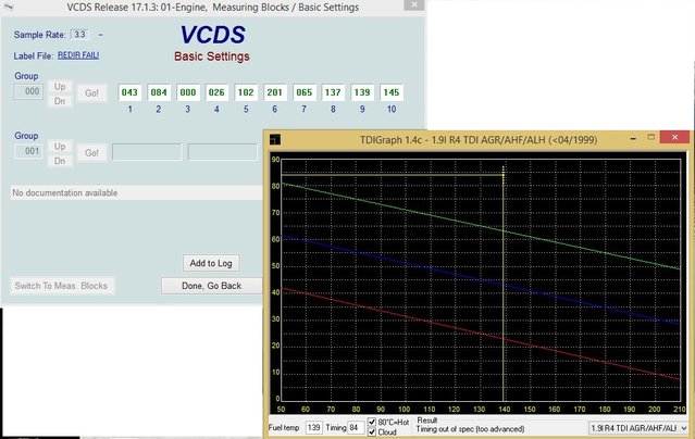

По хоризонталата на графиката е температурата на горивото в градуси по Фаренхайт, а по вертикалата е моментра на впръскване в минути от ъгловия градус преди горна мъртва точка.
Мястото където се пресичат двете жълти линии трябва да е между зелената и червената линия. За предпочитане близо и малко над синята.

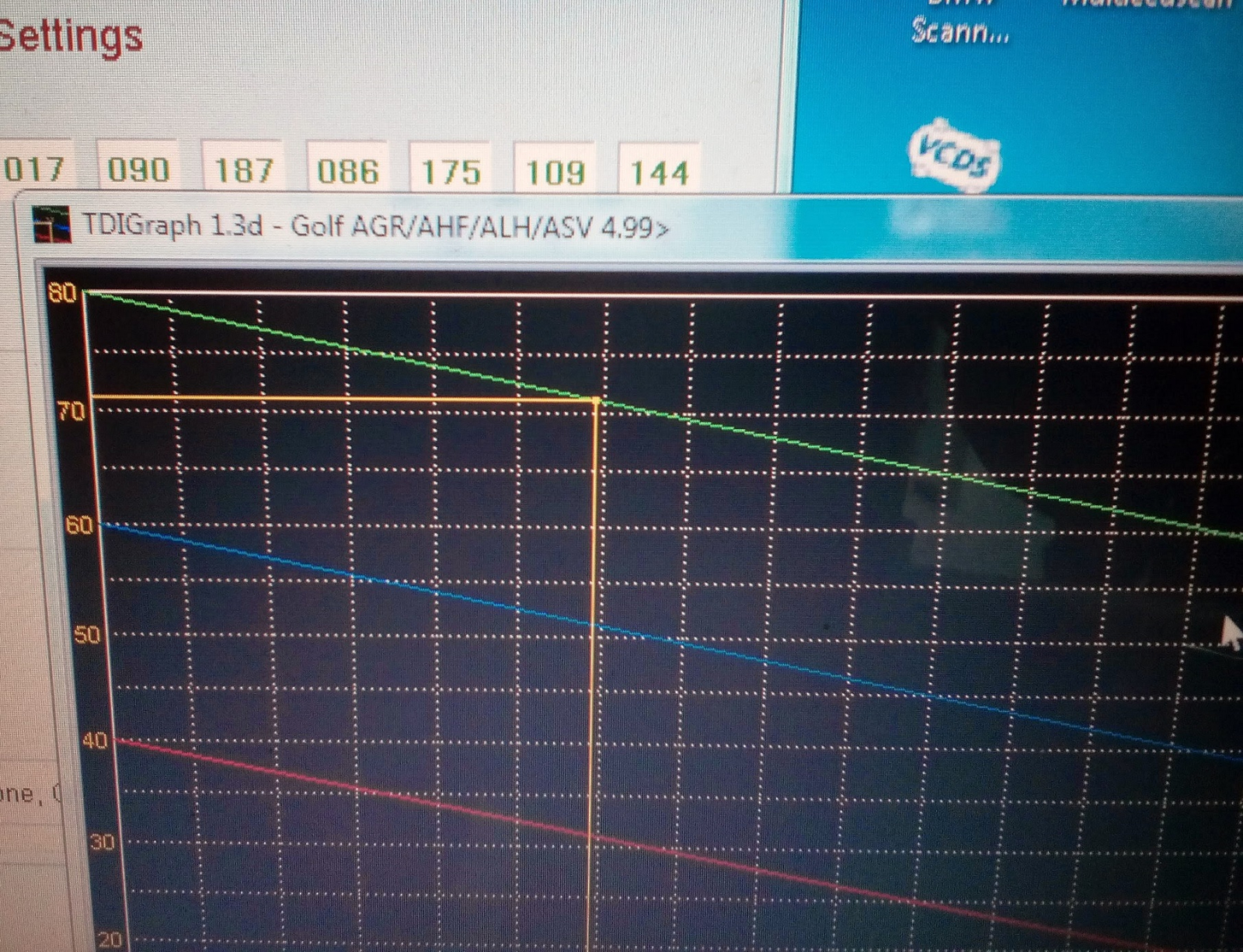

Може и така:

Ако е така --- има ли зор. Така я оставихме / уж палела по лесно ---- AHF

Така, аванса е много голям(too advanced). Нагласете го максимум до зелената линия.

swifter написа:Така, аванса е много голям(too advanced). Нагласете го максимум до зелената линия.
някой може ли да обясни + и - или до какво води това ( голям аванс ) . Може ли да се кара така и влия ли на нещо ?

Двигателя ще ти дрънчи повече като си в предварение, може и завишен разход да имаш, но не съм сигурен за разхода, според мен за AHF най-добре е да е около 55-60.

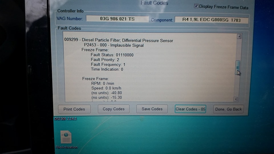

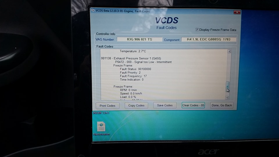

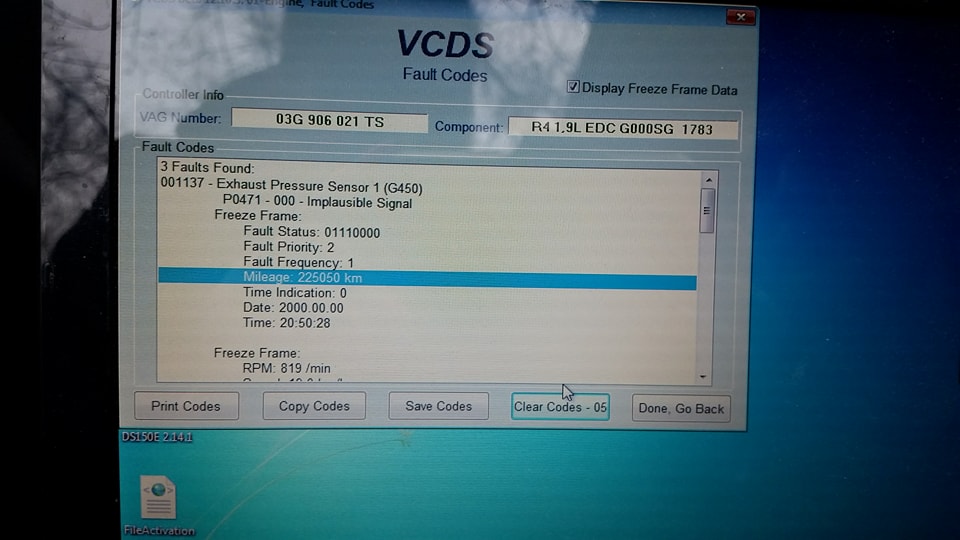

Колеги помагайте колата е голф 4 1.9 101кс. ПД
https://imgur.com/a/mvTc4
https://imgur.com/a/Y1Ldm

За първата, дръпнато от нета:Пренадува турбото, възможни причини-връзки по маркучите,управление на турбината, клапан N75,
За второто- бутон за стъклото предна лява врата.

emanuil.stankov написа:Колеги помагайте колата е голф 4 1.9 101кс. ПД
За втората грешка - платката под бутоните за управление на стъклата от шофьорската врата подава грешни сигнали към комфорт модула. В най-добрия случай се е зацапала и иска чистене, а в най-лошия графитените подложки които опират по платката когато натискаш бутоните са се износили. В този случай най-добре смени всички бутони (те вървят заедно в пакет). В олх-а се продават за по 10-15 лв. Аз скоро си взех и съм доволен.
