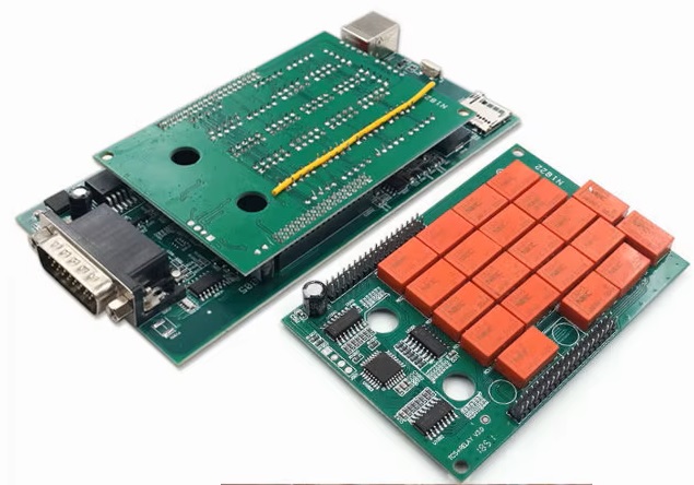

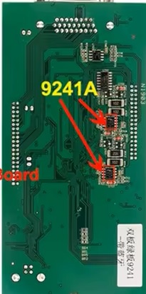

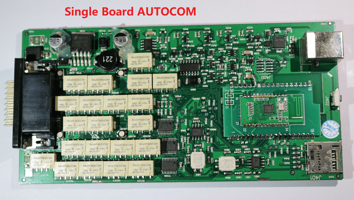

Едноплатковият модел е точно копие на оригинала. Двуплатковият е китайско изобретение, което също работи, но с по стар фърмуер. Лесно се различават двата, а относно чиповете 9241А, които се намират на гърба на платката, те правят К линия на уреда. Вместо тях китайците слагат едни заместители, които не се свързват изобщо или изобщо не слагат чипове там. По този начин много Аутоком нямат К линия и не работят със стари автомобили. Проверката на платката не е нищо сложно, отваря се лесно уреда и може да се снима при желание, когато се купува от някой. Двуплатковият се състои от две платки разположени една върху друга, като едната влиза в другата посредством два реда пинове.По долу прилагам снимка на двата модела платки. Релетата NEC са масови в Китай от много години, но са просто надписани. Реално вършат работа, каквито и да са, така че това не е реален проблем.
