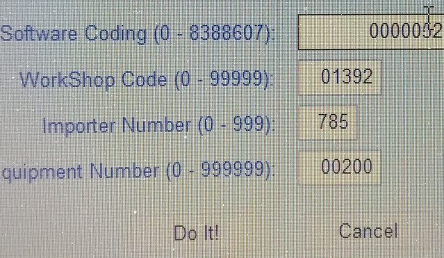

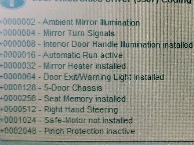

Re: VCDS (VAG-COM) - работа и грешки
Здравей смених си Can gateway с 1K0907530 Q
И искам да активирам "mirror Down"
Функцията с падащите странични огледала на доло като дам на задна скорост.
Нямам memory седалки но един колега има същата кола но 2008 година и там я има функцията като колата е закупена така ,а няма memory седалки.
Моята кола е 2006 година.
Говорим за Golf 5
Можете ли да ми кажете къде да вляза и какво да направя
Понеже в youtube е показано с memory седалки!

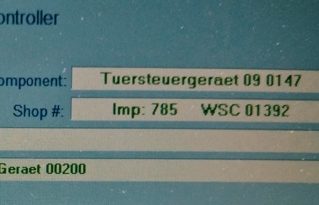

Огледай функциите в 09 centr.electr.  coding, long coding

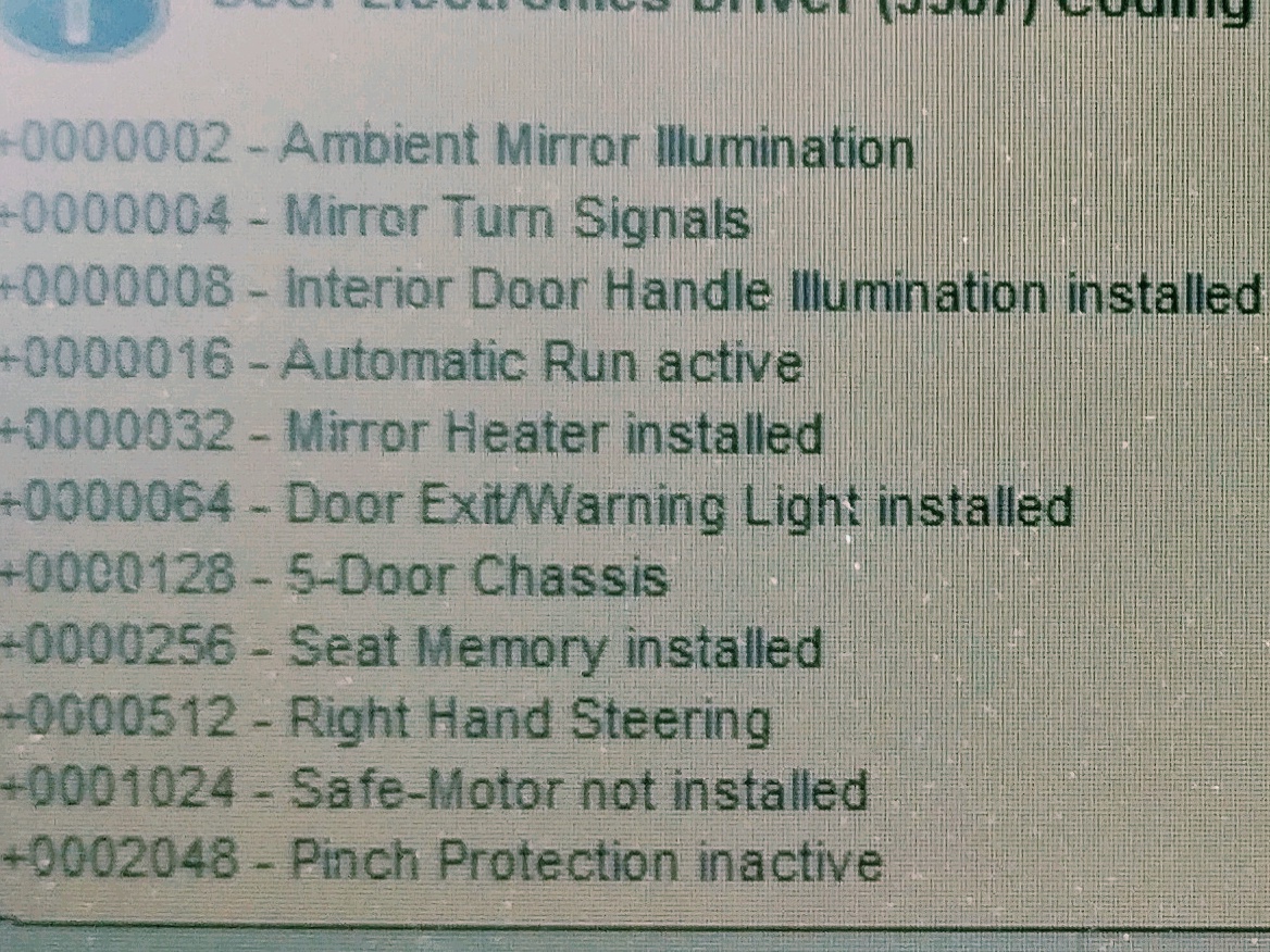

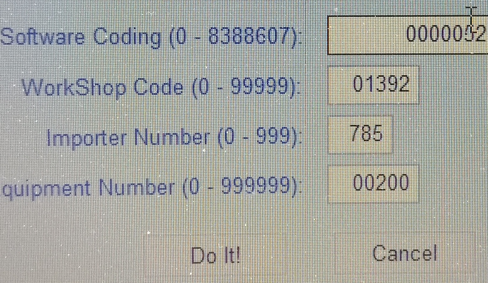

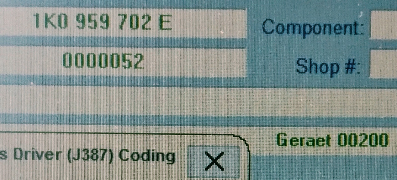

Здравей те! Днеска пробвах да направя функция с падащите огледала при задна скорост (mirror down).
Обаче не ми се получи.
Стигам до там ,че като дойде моментът за кодирането и пише +000256 memory seat
И не мога да изчисля как ще е моя код за колата,понеже гледах клипчета и там казват 0000436.Един вид е бил 180+ 256 =436 обаче аз не знам на моята кола как ще е
Пробвах с такива кодове и още други и пише (Coding rejected Error 31: Request out of range )
Ако имате идея за код го кажете или защо не става

а  ако  добавиш това 000004 към твоето  число какво  става ?

Ако се опитваш да му зададеш, че имаш седалки с памет, твоето число събираш с 0000256

Това със събирането го направих ,само че не знам кое е моето число въобще кое число се има на предвид!?!
Пробвах със 180 не става с 52 също не става и за това стигам до тука и така.
- ogogin
 - Мнения: 397
 - Регистриран на: Чет 13 сеп 2007 3:34
 - Автомобил: Vw Golf MKV
 - Двигател: BWA
и на двете ли врати си писал числа по твой избор? Ако не си виж на другата какво е числото, когато му дадеш кодинг. Това число, което си е там го събираш с 0000256 и пишеш сбора от двете в полето.
