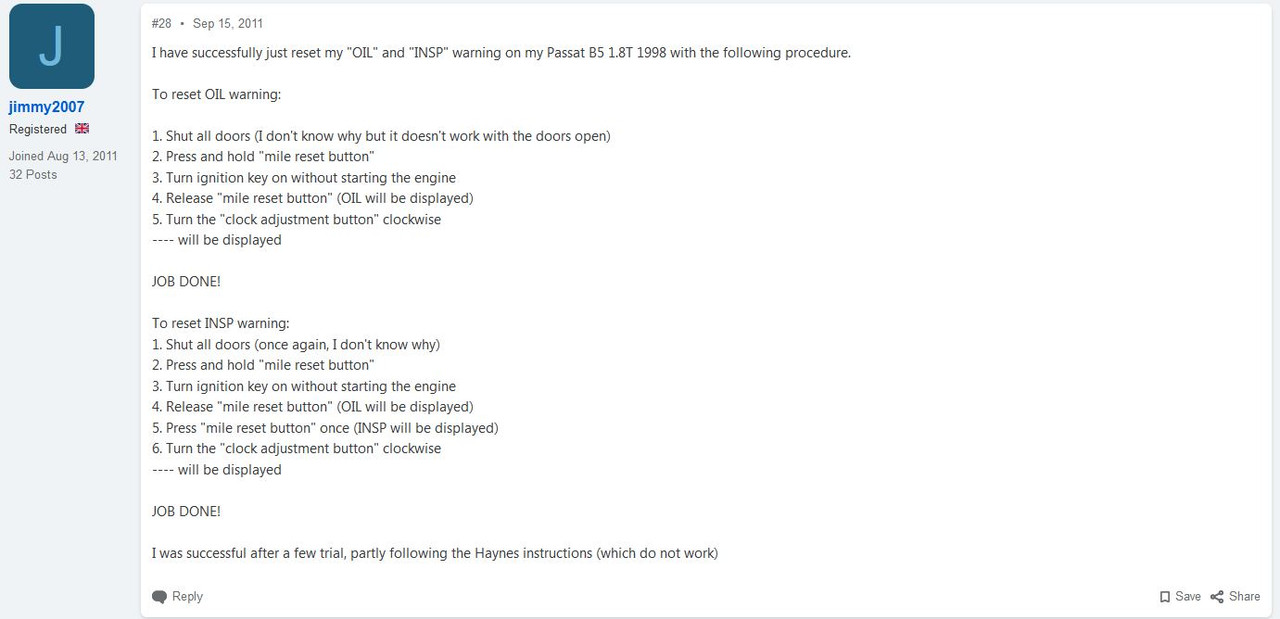

Сдобих се и аз с VCDS :D. Смених си езика на таблото, само остана service insp и oil да ги зануля през програмата, как става?. Грешка 01315 databus for infotainment.. no signal говори ли ви нещо?

.... Никой ли не знае как да ги зануля и да избера след колко км да светнат...?

Би трябвало сервизните интервали да се зануляват в модул instrument cluster

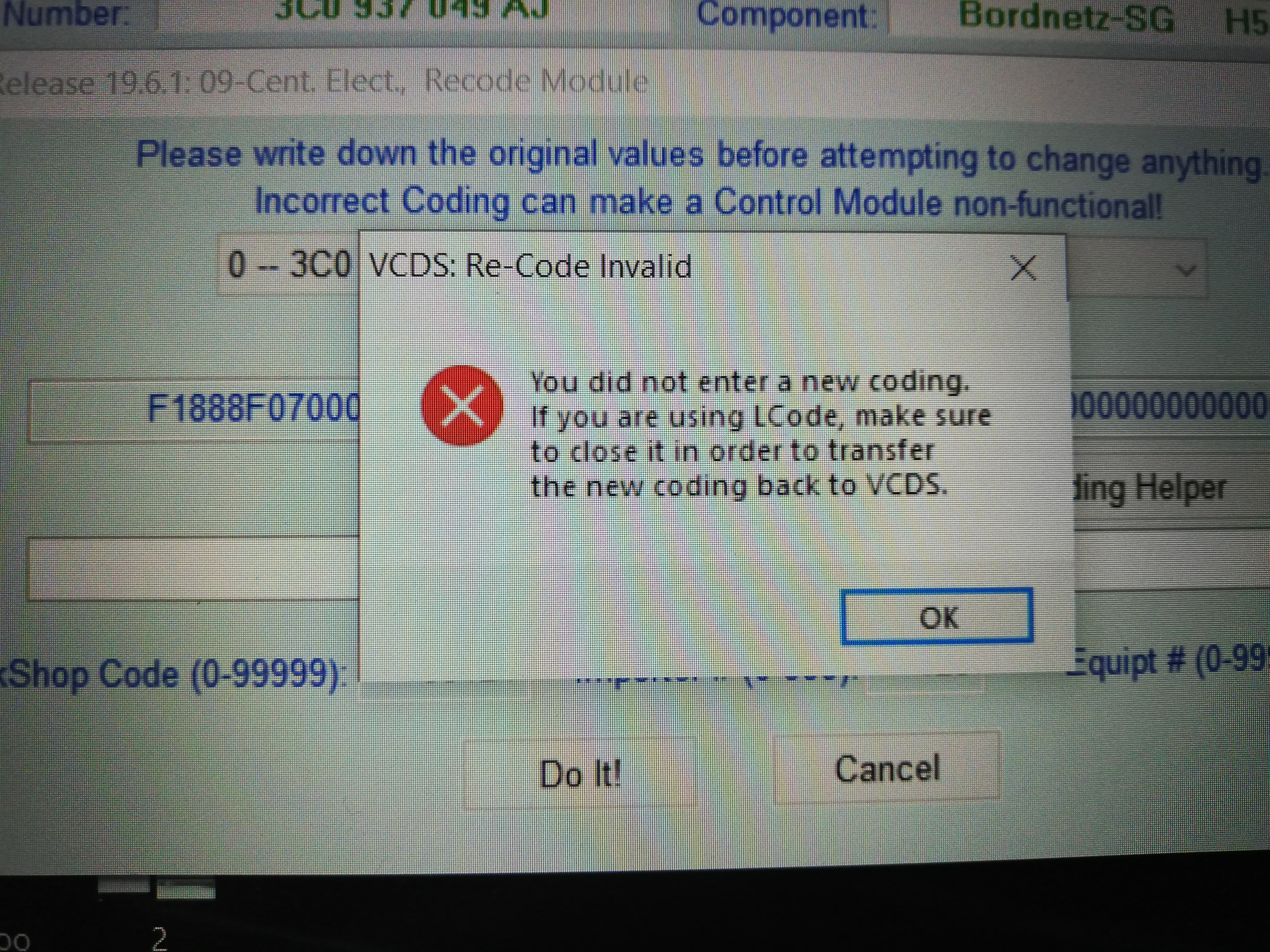

Опитвам се да активирам DRL на Пасат Б6 2008.
избирам опция Северна Америка и ок.
После обаче искам да димирам халогените на 50%, но при запис ми дава грешка.
Как да процедирам?
Благодаря.

просто въведената стойност трябва да се потвърди.
