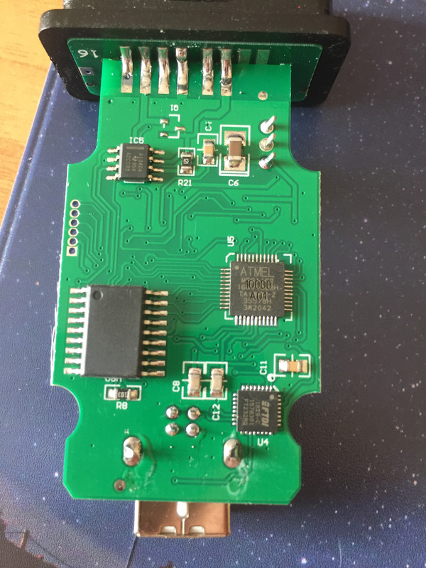

Мнениеот Drakezoid » Вто 25 май 2021 10:14
Кабела ми е китайско копие на оригиналния на Ross Tech. Ползвал съм го на Passat и Golf.
Предполагам куплунга за свързване към автомобила отговаря на някакъв стандарт.
Пробвах да го закача на Galaxy то на един приятел и буксата не беше съвместима.
Тогава някъде мернах, че има преходници.
Затова и питам.
Ако има значение схемното изпълнение:
https://i.postimg.cc/63WQ1dXS/2.jpg
https://i.postimg.cc/3rbwn4bS/4.jpg
megatronS
Мнения: 1037
Регистриран на: Съб 14 юни 2014 9:08
Автомобил: Space Shuttle
Re: VCDS (VAG-COM) - работа и грешки
Мнениеот megatronS » Вто 25 май 2021 10:31
За Форд Галакси от 1996 до 2000 година, буксата е под пепелника. След 2000 година е отляво долу ниско под волана. Никакъв преходник не трябва, защото буксата на тази кола е стандарт. Кабелът на VCDS не може да се използва за тези автомобили. За диагностика на Форд се използва ELM327 (за по новите Фордове, кабела се нуждае от хардуерно преправяне за прехвърляне на КАН линиите на други крака) и програмата Forscan.

За VCDS се смята HEX-CAN кабела. Кабелът ККЛ не е VCDS кабел. В менюто на Форскан няма ВАГ адаптер, предполагам си използвал програма с емулация на Карман скенера, който поддържа много автомобили, включително и Форд с ККЛ , ВАГ Командер, както и някой модели на VCDS, но чете само двигател. За да почне да чете и другите контролери се преработва съответния адаптер чрез имитация на мултиплексор, за превключване на К и КАН линии между различните пинове на автомобила. Тук нарочно не съм го споменал, защото там нещата са доста по сложни. Обикновен ЕЛМ327 прави абсолютно всичко на дилърско ниво за фирмата Форд и струва 10лв. Самият адаптер ЕЛМ327, те първа ще навлиза в диагностиката с пълна сила, поради факта, че всички най-нови коли се четат с него и най-важното всички електрически коли също. Смешното е, че кабел за 10лв., чете кола 2020-2021 година, а апаратура за 3000 евро не. В този порядък на мисли е перфектно всеки да си има под ръка един такъв адаптер, върши чудеса там, където, всички други се провалят. Кабелът ЕЛМ327, му се поставят ключета, за да прехвърля КАН линията на новите модели ФОРД след 2006 година на други крака, за по старите не е необходими използването на такава преработка. Прехвърлянето на КАН линията е необходимо, за да се виждат повече контролери за диагностика и кодиране в съответната кола. Лиценз за програмата се плаща само при използване на функция за обучаване на ключове.
На долния линк прикачвам най-новата версия на програмата за Форд, заедно със схеми на адаптера, който ще е активен 20 дни. Тук пак ще отворя скоба, че адаптера си работи и без преработка, дори и на новите Форд след 2005-2006 година, просто вижда по малко контолери за адаптиране, кодиране и диагностика, като например контролер за адаптивни светлини. И друго важно се сещам , програмата поддържа ЕЛМ327 по кабел, по Блутут и по WIFI. Програмата я има и под Андроид, за който го мързи да използва лаптоп, но в Гугъл Магазин се среща само демо версия, която също върши чудесна работа, а иначе е платена, но цената е пренебрежително ниска за лиценза.

Да има, не само К и Л, а и Кан линии. Но за разлика от обикновения ККЛ адаптер, има и процесор с вграден firmware, който определени програми търсят и се свързват с него, за да работят. Това за ККЛ, кабела не се отнася. Ето затова, някои софтуери не работят с хекс кабел, а само с ККЛ. Това е и разликата между двата. Вградения firmware, е свързан само и единствено със софтуера VCDS на RossTech.
