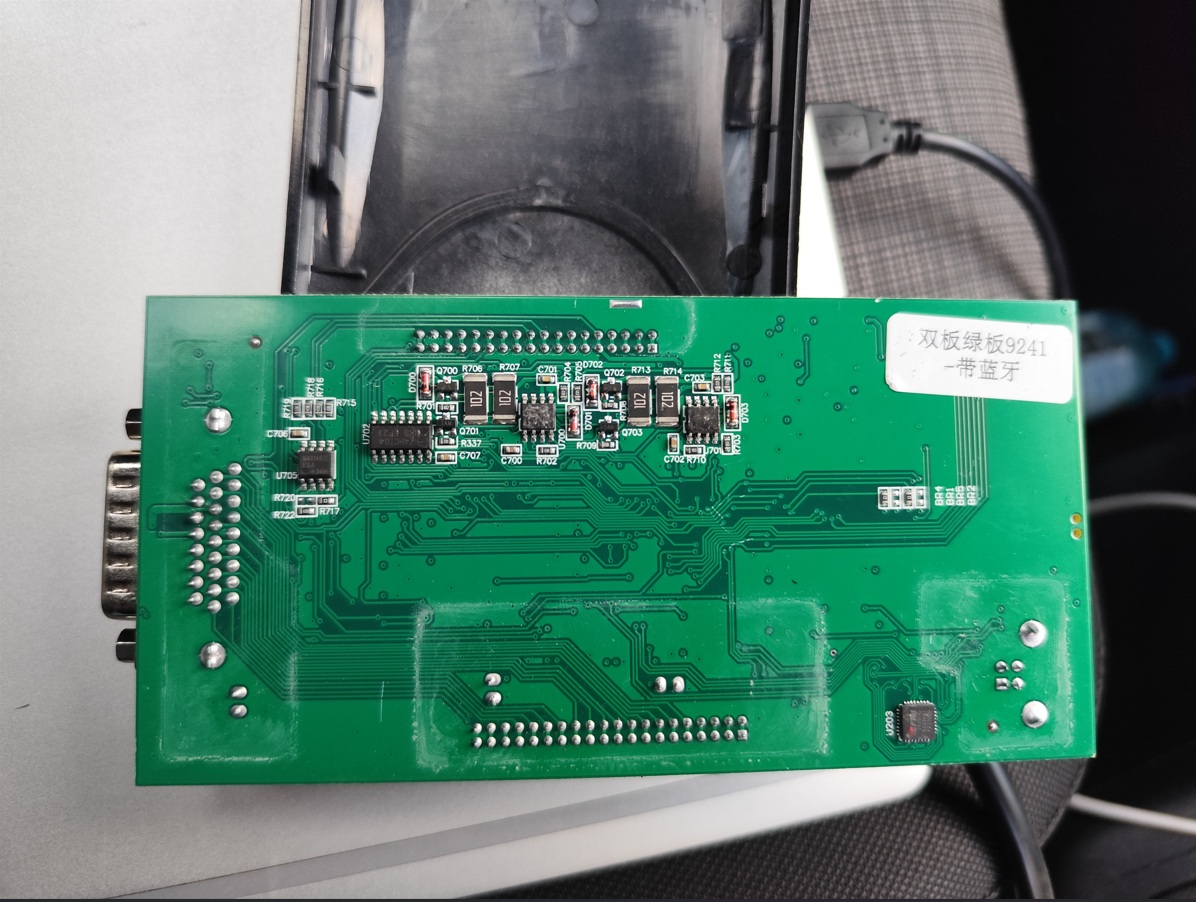

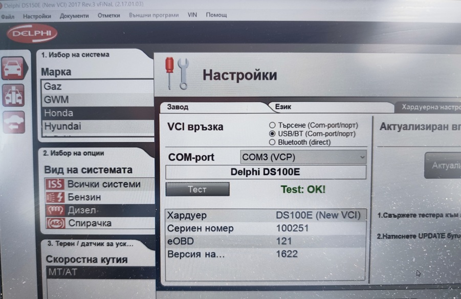

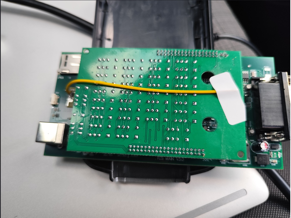

От същия търговец поръчах двуплатковия модел на делфи, със 2021.11, отворих го за да видя какви са реално платките и чиповете. Инсталирах и Делфи и Аутоком, но при опит да се свърже с ECУ вади червения хикс и до там. Писах му доста пъти като прикачах клипове - прави се на ущипан че не ги виждал, но лъже.
Има ли решение как да подкарам това устройство, пък било и с по-стара версия, автомобилите са ми 2009 и 2011г
Благодаря предварително
Качвам снимки на устройството:

В продължение , сложих 2017.3 , мина връзката с обд, мина и актуализацията , но след това не се връзва към колата.

Тук проблемът може да е или прекъснат кабел от обд снопа до аутокома или има проблем с чиповете за комуникация по К и Кан линия. Сега ще направиш следното: пробваш да се свържеш не само с двигател, а с всички модули за конкретните автомобили. Намерете по нова кола, примерно след 2014 година и отново проба за свързване, намерете по стара кола да кажем 2000 година и пак опит за свързване към всички модули. Докладвай след тези опити.

Не е виновен само продавача, повечето купуват от производителя, без да знаят работи или не. Има много бракувани стоки, които трябва да се ремонтират. Аз често попадам на такива. Някои от тях си заслужават ремонта, други не. Другият случай е продавача, закупува второ и трето качество от производителя, защото е много евтино и не им се разправя да го ремонтират. Конкретно аз от този продавач имам закупени няколко и всички работят без проблем. Предполагам, че при теб има нещо дребно, но трябва да се погледне от човек, който разбира.

С мултицет да се провери обд кабела да адаптера за прекъсант кабел в него, както и спойките на кабела към платката на адаптера.

Ами честно казано не е нормално да взема нещо и да започна да го пробвам аз, правя , презапоявам и каквото и да било.
Те на това разчитат тея измамници, да не си търсиш правата. А след като вече го отворих да му видя платките, си остава една обеца на ухото.
