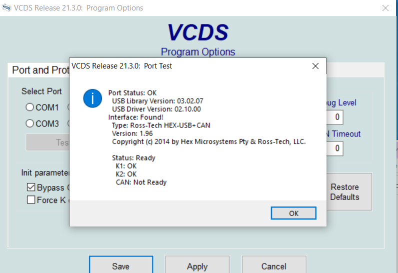

Имам ваг-ком модел HEX-USB+CAN(китайче), инсталирах софтуера(версия 21.3) както е в описанието пратено заедно с кабела(автомобилът е Шкода Октавия 3) и при свързване с автомобила ми изписва това
Четох из форумите, че е възможно да не съм комфигурирал правилно портовете, но не знам как да го направя, ако е така. Благодаря предварително.

Проблемът не е в настройка на каквото и да е, а е в самия адаптер. Двете К линии и КАН линия се тестват на изхода на адаптера спрямо автомобила, а не от настройки на адаптер спрямо компютър. За да ти дава, че КАН линия не е готова, има две положения: първо - автомобила не поддържа КАН линия (което в твоя случай отпада) и второ - дефект в адаптера. Често срещан проблем в китайските изобретения. Отваряте адаптера, презапоявате USB кабела, там където излиза от платката. Проверява се интеграла MPC2515 за окис и късо съединение между крачетата. Между 6 и 14 крак на адаптера, не трябва да има късо съединение. Ако всичко това не помага, се подменя чип MCP2515 с нов и за да не се появи пак проблем и върху подменения, трябва да се проверят елементите около нея, които евентуално да не правят късо и да изгорят и новия чип. Другият вариант за решаване на проблема е нов адаптер.

megatronS написа:За да ти дава, че КАН линия не е готова, има две положения: първо - автомобила не поддържа КАН линия (което в твоя случай отпада) и второ - дефект в адаптера.
Каква е гаранцията, че КАН шината на колата е наред?

Никаква гаранция няма. Затова кабела може да се тества на друга кола или на тази да се върже друга апаратура, като Аутоком примерно и да се види има ли комуникация с модулите по КАН. По принцип практиката показва, че огромен процент от китайските адаптерчета получават този дефект, не по вина на колата или линията им. При мен имам поне 20 с този дефект в момента. Но е добре да се провери и с друга апаратура или друг автомобил с КАН линия.

Делфи 150Е работи без проблем, но не знам дали ползва такава шина.

Делфито е професионален мултиплексорен скенер, тоест в него има всички видове шини за комуникация заложени в автомобилите. Щом този скенер влиза в конкретния модул, това означава, че адаптера VCDS има дефект и той не е софтуерен, а хардуерен.
