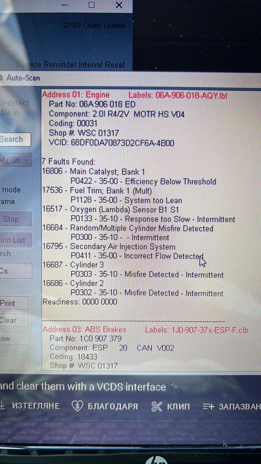

Мнениеот Paco99 » Съб 20 авг 2022 18:25
Здравейте, направих AutoScan на колата VW Bora 2.0 газ/бензин и ми излезнаха следните грешки. Някой може ли да ми каже какво трябва да сменя и кое е по-голям проблем? Благодаря предварително!
Kiofre
Мнения: 259
Регистриран на: Сря 29 май 2019 7:19
Re: VCDS (VAG-COM) - работа и грешки
Мнениеот Kiofre » Пон 29 авг 2022 10:12
Смени първо ламбда сонда преди катализатора и свещи. След това покарай няколко дни и прочети пак.

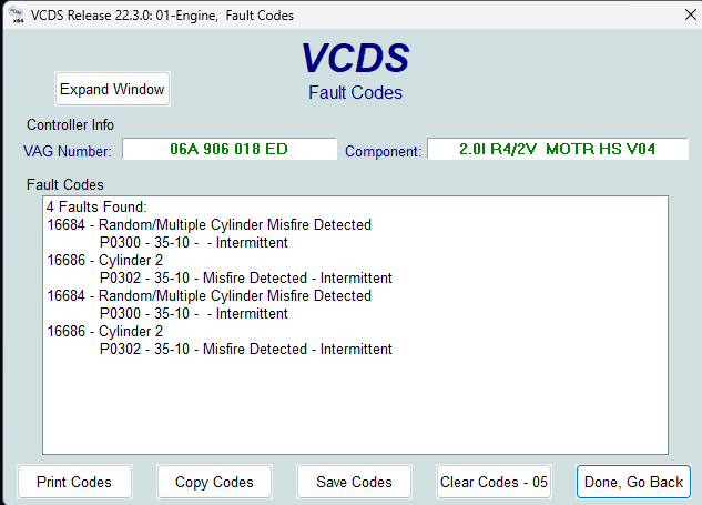

Мнениеот Paco99 » Чет 19 яну 2023 21:15
Kiofre написа:Смени първо ламбда сонда преди катализатора и свещи. След това покарай няколко дни и прочети пак.
Здравей, значи смених всичко което каза, покарах малко и започна да прекъсва много като набирам и веднага светва чека с тези грешки ->
Екранна снимка (9).png (26.75 KиБ) Видяна 4245 пъти
Какво трябва да направя в този случай?
Благодаря!
Kiofre
Мнения: 259
Мнениеот Kiofre » Пет 20 яну 2023 21:47
На газ, или бензин това?
Paco99
Мнения: 8
Регистриран на: Пон 15 фев 2021 16:40
Мнениеот Paco99 » Нед 22 яну 2023 13:49
И на двете.
Kiofre
Мнения: 259
Мнениеот Kiofre » Нед 22 яну 2023 19:48
Paco99 написа:И на двете.
Значи посоката е вярна, грешките намаляват.
От тук нататък или каране с включен VCDS на живи данни + човек който може да направи диагностика, или втори вариант - с налучкване. Има голяма вероятност да е MAF сензора, ако имаш откъде да вземеш за проба...
zografski
Мнения: 2590
Регистриран на: Сря 25 мар 2009 18:10
Автомобил: Golf IV V6 4Motion
Двигател: AUE 2001
Мнениеот zografski » Пон 23 яну 2023 13:49
еми сега ти остава да смениш кабели, свещи и бобина или комутатор, там с каквото е. Всички тези неща са консумативи, т.е. свещите се сменят на 30-60к км, кабелите ги дават на около 80к км да се сменят, ако не си сменял кабели и свещи, започни с тях ;)
