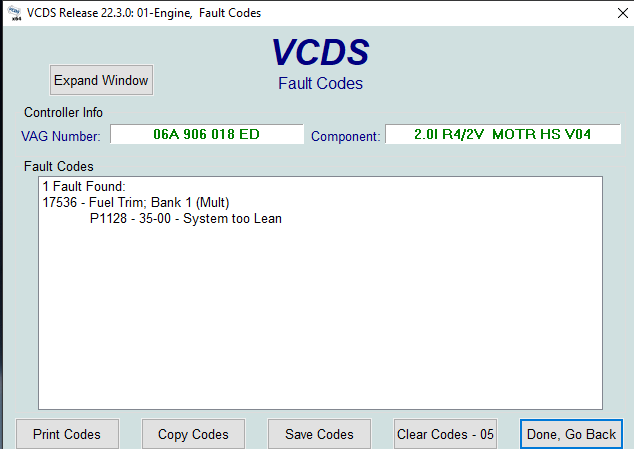

Мнениеот Paco99 » Нед 05 фев 2023 14:09
Screenshot (7).png (19.65 KиБ) Видяна 5217 пъти
Колеги остана само една грешка, която излезе след 100 км.

Мнениеот Kiofre » Нед 05 фев 2023 20:11
Е кое не ясно? Бедна смес. Но щом е и на газ и бензин, или е дебитомер както вече казах, или отнякъде смуче въздух след дросела.

Мнениеот zografski » Пон 06 фев 2023 11:24
Не е лошо да се провери и горивната система, смяна на горивен филтър и ходене до газаджията. Като нищо тази грешка за бедна смес да идва от каране на LPG< според мен не е дебитомер, но той се тества елементарно с VCDS, така че не е проблем да му направите един лог и да видите какви стойности дава. Дебитомер се тества само на живи данни и със записване на лог или 2ри човек, който да гледа стойностите, мери се в движение на 3та с газ до дупка и се гледат стойностите след 3000оборота. Само тряба да видите какави са нормалните стойности. Нооо както споменах, тази грешка според мен си идва от LPG-то.
